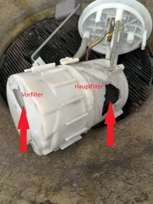

Der dürfte wie oft üblich kein seperaten Filter haben, sondern ist im Tankmodul integriert und lässt sich daher nicht einzeln tauschen.
Anbei mal ein Bild von Dokker oder Lodgy 1,2er tce...
(es gab im alten Forum mal jemand der hatte in der Leitung ein schwarzes Gehäuse als Benzinfilter getauscht, was auch so genannt wurde im Teilekatalog. Beim Öffnen war aber nichts drin, daher war das wohl falsch betitelt und eher ein Pulsationsdämpfer, der zudem recht teuer war. Ich weiß aber nicht mehr welches Modell das war!)
