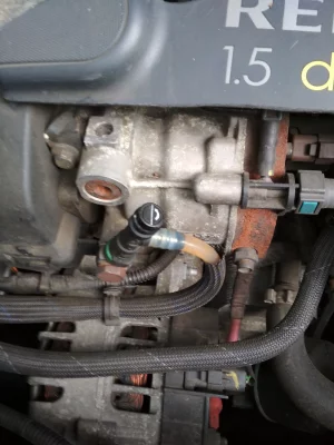

Meines Wissens hat der MCV1 dCi gar keine Kraftstoffpumpe ???
Beim Diesel saugt die Einspritzpumpe vorne am Motor den Diesel direkt an.

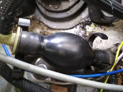

Was da über längeren Zeitraum mal kaputt gehen könnte sind die Schlauchanschlüsse vorne am Dieselfilter und die Handpumpe wird auch mal porös und dort zieht es dann Luft an.
Versuchsweise kannst du mal mit der Handpumpe pumpen und wenn er dann anspringt dann hast du irgendwo an den Anschlüssen eine Undichtigkeit wo Luft ins System kommt.

Am meisten geht der Pumball kaputt (zieht Luft) Da gibt es ein Ersatzteil ,geht vom Tank bis zur Hochdruckpumpe ( ein Formteil ) Ich habe das Teil auf der Straße getauscht , war ein Horror .Aber der Dacia 1,5 dci lief wieder .
