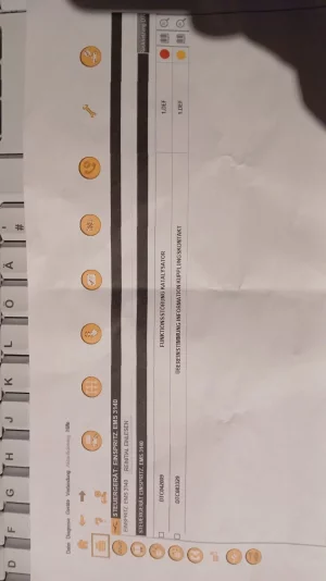

Lasse den 1 Kat wieder einbauen, da nicht defekt. (Originalkat von 2020 unwahrscheinlich defekt) Bei deinem Fahrprofil auch nicht dicht...
Der Fehler kommt von der Sensorik. Also hätte die Werkstatt zuerst den korrekten Zündfunken überprüfen sollen (Gerät schnell angeschlossen), dann die Lambda prüfen.. Nicht nur immer OBD auslesen und Teile tauschen.
Vermutliche Ursache werden die Kerzen sein....(Die richtigen für diesen Motor einbauen). Offensichtlich keine optimale Verbrennung.
