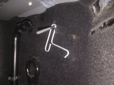

HI Leute,
habe gerade ins neue Forum gefunden.

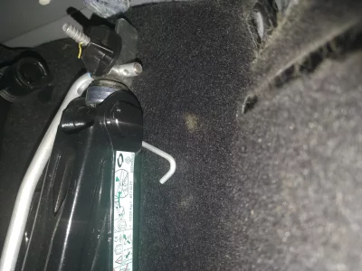

Könnte mir jemand ein Bild vom Wagenheber im Kofferraum machen, wie der genau befestigt wird?
Ich bekomme irgendwie diesen Draht nicht mehr richtig befestigt, sodass hinterher nichts wackelt.
Glaube ich mach was falsch.
Danke
Gerne - aber erst morgen. In der Garage ist es jetzt zu dunkel.
An einen 'Draht' erinnere ich mich allerdings nicht...
Da war doch so ein Werkzeug, aus einem dicken Stahldraht geformt (ein Haken), womit man den Raddeckel rausziehen konnte.
Sorry für die späte Antwort.
Der Abzieher ist bei meinem MCV einfach über den oberen Stehbolzen geschoben.
Also an der Position 1 aus der BA
