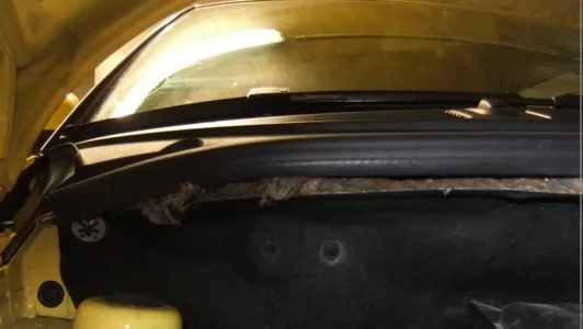

Zwischen Motorraum und Amaturenbrett ist wohl wenig Dämmaterial eingebracht. (Andere Fahrzeuge haben da halt richtig dick Dämmwolle/Matten drin.
Hier mal ein Beispiel da ist die sichtbar:
Da wäre es am effektivsten und natürlich die Motorhaube von innen besser isolieren.
Unter dem Teppich würde nur geringfügig was bringen wenn dich das Motorgeräusch stört, da es ja zum Unterboden gehört und dann eher Fahrgeräusche der Strasse dämpft.
Du müsstest mal den Zwischenraum kontrollieren was bei deinem so drinne ist, vielleicht Optimierungpotenzial, mach gerne mal Bilder.
