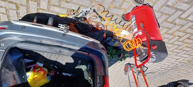

Danke für den Tipp Alfred. Ich werde die Anhängersteckdose aufschrauben, mit Druckluft auspusten, dann die Kontakte mit einer Elektrodrahtbürste reinigen und danach Kontaktspray auf die Kontakte sprühen. Ein paar Minuten warten und das Kontaktspray abtrocknen lassen und dann alles wieder zusammenbauen und die Blinker Beifahrerseite testen.
Das mache ich jetzt, da ich heute wieder mit dem Auto nach Hause fahren muss. Hoffentlich war es das nur.

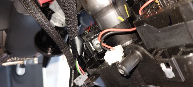

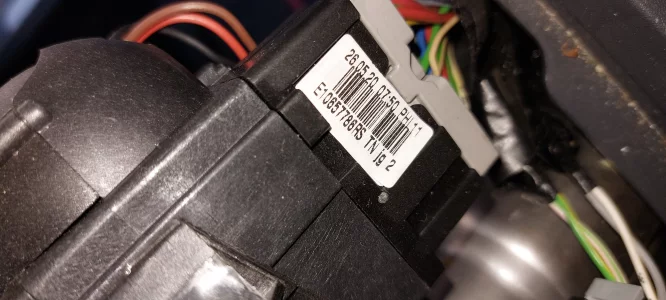

Der Lenkstockschalter könnte auch die Ursache sein, Vielleicht mal testen ob mit hin und her bewegen am Schalter vielleicht noch ein Kontakt herstellen lässt oder mal ausbauen und messen ob die Spannung geschaltet wird.

Zuerst mach ich das mit der Anhängerdose fertig, dann überprüfe ich den Stockschalter. Vielen Dank für den Hinweis/Tipp.
