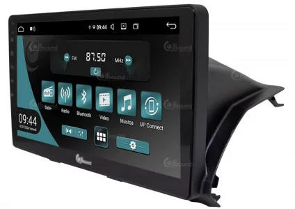

Nun fand ich bei Amazon ein Nachrüstteil für 300 Euro.

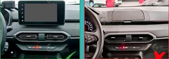

Kann mir jemand sagen, ob man das so einfach einbauen kann? Liegen die Kabel da so rum und ich kann das anstecken?
Rechts ist zu sehen wie das bei mir ist. Da kann ich das Smartphone einklemmen. Links das Kaufteil.

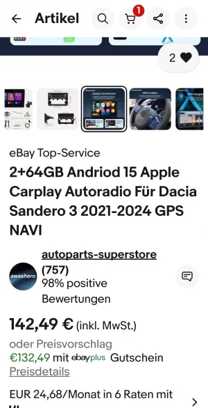

Ok, da tun sich gleich neue Fragen auf.
Das Joggerradio ist ja irgendwo verbaut.
Wahrscheinlich so etwas hier:
Es gibt kein sichtbares Radio, nur die Bedieneinheit am Lenkrad die ich unglaublich schlecht finde. Wer sich ein unsichtbares Radio ausgedacht hat sollte sich schämen und in den Keller gehen. Es ist nicht intuitiv bedienbar. Eigentlich scheitere ich während der Fahrt immer daran und lass es ganz aus. Aber anderes Thema.
Weis jemand, ob dieses unsichtbare Radio hinter der Blende mit der Smartphonehalterung oder irgendwo anders verbaut ist? Da müsste ich ja auf jeden Fall ran um es abzuklemmen und die Kabel dann an das MediaNav anzuschließen. Wenn ich darüber nachdenke, müsste es eigentlich so sein.
PS: Frage hat sich erledigt, ist im obigen ersten Video zu sehen. Genau dieses Radio sitzt hinter der Blende.

Hast du das Teil von Amazon schon verbaut und funktioniert alles? Ich hab mir nämlich einen Sandero III gekauft (gebraucht) der dieses Display auch nicht hat und spiele mit dem Gedanken ein Orginal Display über eBay zum kaufen oder jetzt dieses wo du oben zeigst bei Amazon. Die Orginal Displays müssen ja meines Wissens mit dem Auto verheiratet werden.
Nein, ich habe das verschoben. Sind mir gerade zu viele vielleicht, wenn und aber. Ich spanne erst mal weiter mein Handy in die Klappe.
