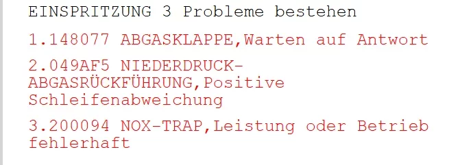

meine Frau kahm heute mit einer gelben Motorlampe nach Hause und ich habe mittels eines Kingbolen Lesegerätes folgende Fehlereinträge
ausgelesen:
ich hoffe das Fehler Nr. 3 mit den ersten beiden zusammenhängt. Aber würde mich nicht wundern, da das Auto täglich viel Kurzstrecke gefahren wird.
Da die deutsche Übersetzung des Kingbolen manchmal etwas zu wünschen übrig lässt, meine Frage an Euch:
Hat der Dokker eine Abgasklappe, oder ist das AGR-Ventil gemeint?
Ich habe alle Fehler gelöscht, den Motor gestartet und die ersten beiden Fehler sind wieder aufgetaucht.

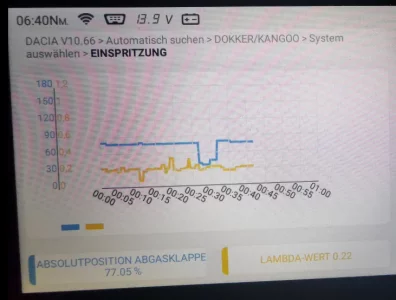

Bei offenen Fenster ist mir auch ein regelmässiges Quitschen aufgefallen, was mit der Absolutposition der Abgasklappe syncron ist:
Die Position der Abgasklappe springt immer zwischen 77% und 33%. Dabei gibt es ein Quitschen.
Ich würde ein neues AGR-Ventil verbauen oder Ihr sagt das der Dokker wirklich eine Abgasklappe hat, dabei währe es mir neu
das der Auspuff ein Klappenauspuff ist
