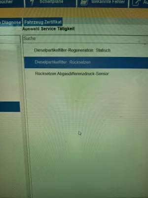

Ich glaube auf mein 1. Anhang sieht man nichts!? Dar war vom Sandero 2 aus dem scandoc, hier nochmal von Bosch...
Da das Auto dran fehlt geht's nicht weiter, aber dahinter ist zurück setzen nach DPF tauschen.

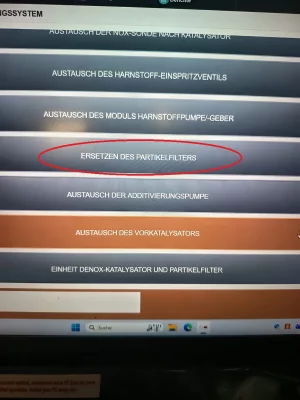

Gestern am Zafira Life den DPF getauscht und das SG danach natürlich resetet.
Anbei mal Bilder der zurück gesetzen Werte davon!
Und wie schon geschrieben sind neue und professionell aufbereitete DPF gleich zu behandeln, da Asche und Ruß auf 0 sind im DPF.
Wie es sich bei selbst gereinigeten (gibt ja genug Mittel am Markt) DPF verhält weiß ich nicht! Dazu die Anweisung lesen oder den Hersteller kontaktieren!

Da im Beitrag #10 komischerweise mein Anhang nicht richtig angezeigt wird, hier mal ein Link dazu zur Demo des Scandocs.
Dort dann der Befehl S051 am K9K-Motor:
2 eingeben>Dienstprogramme>S051. (wird als Link leider nicht korrekt angezeigt, so wie gedacht!) ?jetzt schon?, also entweder oder...
