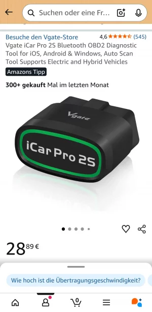

@Mediamarc wie genau hast du die Kapazität des Akku gemessen?
Ist einen vorgeschlagener Sensor in der Auswahl. Ich schaue morgen mal nach wie der heißt.
