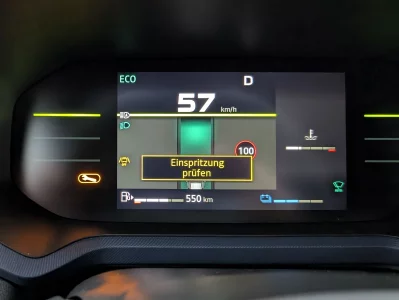

Nach ein paar km Fahrt und nach Betätigung des Tempomats kam die Fehlermeldung:
Tempomat prüfen( oder auch "Tempomat Störung" kann ich nicht mehr genau sagen, konnte auch kein Foto machen) mit dem gelben Schraubenschlüssel.
Nach ein paar Sekunden dann dieses hier:
Der Duster fuhr ganz normal, beschleunigte auch, kein Ruckeln etc.
Musste ein paar Minuten fahren um an einer geeigneten Stelle anhalten zu können.

Deshalb folgendermaßen einen Reset versucht.
Motor aus, Fahrertür geöffnet und ein paar Sekunden gewartet.
Türe geschlossen, Motor gestartet und die Meldung war verschwunden.
Losgefahren, Tempomat eingeschaltet.....alles gut.

Habe das Foto an DACIA und meinem AH geschickt.
Mal schauen was von den Seiten kommt.
