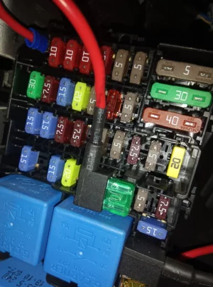

Ich möchte gerne mit Sicherungsadaptern die Fensterheber auf UCH-Dauerstrom klemmen. Geht das problemlos, oder hängen noch andere Verbraucher an der Sicherung der Fensterheber und können Ärger machen, wenn sie Dauerstrom bekommen ?
Oder gibt es ein fertiges Modul -so wie das schöne TFL-Modul- , das die Fensterheber nach dem Ausschalten der Zündung noch einige Zeit benutzbar macht ?
Hallo, bei MCV I weiß ich es nicht. Beim MCV II sind nur die Fensterheber auf der Sicherung belegt.
Den Stromdieb mit Sicherung habe ich auf einem freien Dauerplussteckplatz gesetzt. Die Steckfahne in den Kontakt für den Fensterheber.
Vorher messen welcher Pin das Zündungsplus hat(der bleibt frei).
So sind die vorderen Fensterheber immer Einsatzbereit.
