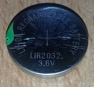

Mit Akku ausprobieren, der macht 3,6V und ist bei 3V angekommen tatsächlich reif fürs Ladegerät. Bin bei der elektronischen Parkscheibe inzwischen wieder zurückgewechselt auf Batterie, wegen höherer Selbstentladung und noch schlechterer Kältefestigkeit.
