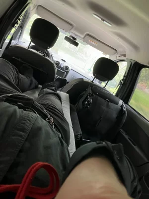

Hintergrund ist, dass mein Lodgy auch als Camper eingesetzt werden kann, für eine Person. Die Bett-Konstruktion kann ich hier nur beschreiben: mit zwei zurechtgesägten Brettern, circa 10 cm hoch, bringe ich die Sitze links in Reihe zwei und drei (ich habe den 7-Sitzer) in die Waagerechte - bei umgeklappen Lehnen. In den Fußraum des hintersten Sitzes kommt ein Koffer derselben Höhe, den ich noch übrig hatte; hinten zur Klappe hin ein passender kleiner Sitzwürfel, der noch Stauraum bietet. Fertig ist eine Liegefläche für einen, 1,90 m lang. Faltmatratze drauf und Gute Nacht!

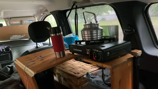

Rechts vor der hinteren rechten Tür habe ich ein flexibles Möbelstück hingestellt, dass ich mal für einen Citroen Jumpy 1 gebaut hatte. Kocher, 2. Kocher im Souterain als Heizung, 12-Volt-36Ah Batterie als separate Stromversorgung, ausklappbarer und faltbarer und verschiebbarer Tisch, Ständer für einen Faltwasserbehälter, der Heizbereich mit Metallblechen hitzefest ausgekleidet. Es ist nicht Schloss Salem, aber es geht.

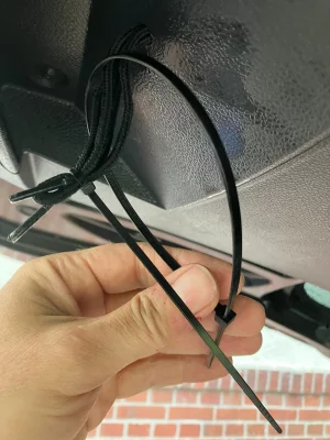

Heckklappen-Öffner: Es ist trivial. Du brauchst eigentlich nur eine Kordel, die die Stange nach unten zieht. Dasselbe macht der Druckknopf draußen.

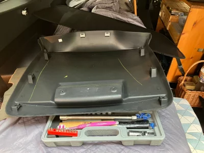

Habe erst einmal die Verkleidung abgebaut. Wie der freundliche Herr gesagt hatte, ist die Gefahr groß, dass die Clipse brechen - besorge dir am besten vorher Ersatz. Bei mir sind zwei von sechs kaputtgegangen. Ich habe das Teil fotografiert, damit ihr seht, wo in etwa die Clipse sitzen. Dann könnt ihr zielgerichteter hebeln. Zwei TORX-Schrauben sind vorher noch zu lösen, in der Griffmulde. Ist alles ab, kann man die Abdeckung unterhalb der Heckscheibe aushängen.

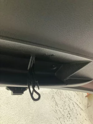

Die Abdeckung habe ich an einer Stelle durchgebohrt: Da ich die Kordel (ursprünglich Schnürsenkel für einen Stiefel) vierfach durchführen wollte, sind es 9mm geworden. Ausgebohrt, entgratet und gefeilt, damit die Kordel nicht abgeschliffen wird durch Gebrauch.

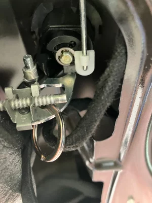

Dann habe ich, weil der Mechanismus in der Heckklappe sehr scharfkantig ist, eine Öse für einen Schlüssel durchgezogen, ihn mit einem Kabelbinder zusätzlich gesichert und die Kordel um diese Öse geführt beziehungsweise verknotet. Dann nur noch das Ganze durch diesen zusätzlichen gummiartigen Schutz geführt, durch den auch die Stange der Betätigung geht.
