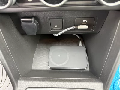

Der Jogger Modellpflege 2026 kommt ja mit integrierter induktiver Smartphone-Ladefläche. Der Vorgänger hat sowas nicht.
Hier eine ganz gut funktionierende Lösung in meinem Jogger Baujahr 2025.
Zutaten:
1. ANKER 622: magnetische kabellose Powerbank mit 5000 mAh und USB-C.
2. deleyCON 0.30 m USB-C Kabel, 1x 90 Grad gewinkelt.
3. 3M Dual Lock SJ 3550, Klebepads 25,4 x 50 mm.
Den Klappmechanismus an der Powerbank habe ich einfach abgeschnitten, die Klebepads entsprechend angebracht und das Ganze so positioniert, dass mein iPhone 16 pro genau hinein passt.
