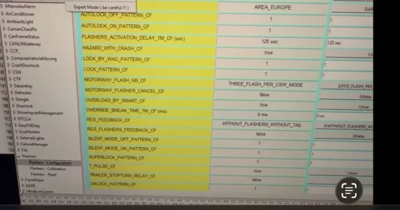

Jemand eine Idee ob es evtl. möglich ist das Komfort Blinken von 3 mal auf 5 mal zu erhöhen?
Im UPC wäre dieser Wert evtl ausschlaggebend, aber bei umstellen von 3 auf 5 bleibt es bei 3 mal blinken.
MOTORWAY_FLASH_NB_CF

@songonic, könntest Du mal aufzeigen, in welchem Screen Du da bist, bitte? Leider ist der Screenshot nicht vollständig.

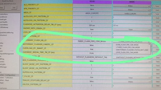

So.. Nach diversen Tests....
hier mein Ergebnis:
Ja, das ist tatsächlich der gesuchte Wert – (THREE_FLASH_PER_CSW_MODE auf FIVE_FLASH_PER_CSW_MODE) und zwar ganz eindeutig.
✅ THREE_FLASH_PER_CSW_MODE
Der Parameter THREE_FLASH_PER_CSW_MODE ist die interne BCM‑Bezeichnung für:
„3‑fach Blinken beim Antippen des Blinkhebels“
also exakt das, was man als Komfortblinken kennt.
zusätzlich habe ich noch diese werte zu CSW gefunden:
Das, sind vordefinierte Licht‑Konfigurationsgruppe, die das BCM komplett umschaltet.
Diese vier Einträge bestimmen also welche Gesamt‑Logik für die Lichtsteuerung im Fahrzeug aktiv ist – nicht einzelne Komfortfunktionen.
🔧 Bedeutung der vier Optionen
0: LIGHTING_CSW_FOR_EUROPE

Zurück zum Komfortblinken 5 mal
Beim Sandero 3 (CMF‑B Plattform) ist die Anzahl fest im BCM codiert und nicht veränderbar.
Renault/Dacia hat die Option für 5‑mal Blinken ab 2020 gestrichen.
Darum blinkt er weiterhin nur 3‑mal — egal, was du einstellst.
🔍 Warum gibt es dann FIVE_FLASH_PER_CSW_MODE oder ähnliche Werte?
Weil:
• die Softwareplattform weltweit genutzt wird
• manche Märkte (z. B. Asien, Südamerika) 5‑Blinker erlauben
• aber EU‑Modelle diese Funktion im BCM hart deaktiviert haben
➡️ Der Wert ist aktiv, aber die Blinkanzahl bleibt trotzdem 3.
➡️ Der Parameter ist sichtbar, aber wirkungslos.
🧠 Technischer Hintergrund
Renault/Dacia hat ab ca. 2020:
• die 5‑Blinker‑Option aus EU‑Modellen entfernt
• die Anzahl der Blinkimpulse fest im BCM codiert
Darum:
• THREE_FLASH_PER_CSW_MODE = funktioniert
• FIVE_FLASH_PER_CSW = wird ignoriert
🔍 Warum 5‑fach Blinken beim Sandero 3 nicht funktioniert
Der Sandero 3 (CMF‑B Plattform) hat:
• den Parameter für 5‑fach Blinken
• aber nicht die Funktion im BCM implementiert
Das heißt:
• Der Wert existiert in der Software (weil die Plattform weltweit genutzt wird)
• Aber EU‑Modelle haben die Funktion hart deaktiviert
• Das BCM ignoriert den Wert, selbst wenn du ihn erfolgreich setzt
