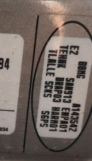

Bitte schau mal was auf dem Lackstift für ein Farbcode steht und berichte. Oder mach mal Bilder vom Etikett.
Dann mach mal Fotos von den Aufklebern an der B-Säule bei der Beifahrertür.
Anschlissend kann man sicherlich Dir weiterhelfen. Danke.
