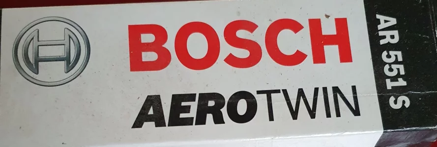

Uns waren am 2015er Sandero2 die Scheibenwischer zu klein.
Längere = mehr Sicht
Wir mussten kein Scheibenwischerarm versetzen, kann aber vorkommen.
Fahrerseite: BOSCH Aerotwin Plus AP600U 600mm 1 Stück
Beifahrerseite: BOSCH Aerotwin Plus AP500U 500mm 1 Stück
Beide sind mit Bajonett-Verschluss -Also Flacheisen am Wischerarm.
ca. 26€ im Netz.
Ja die passen bei unserem 2015er Sandero2 und auch auf den Neuen 2016er. Die Idee mit den längeren Wischern ist nicht auf meinen Mist gewachsen aber das tut ja nichts zur Sache. Wohl aber die Nummern.
