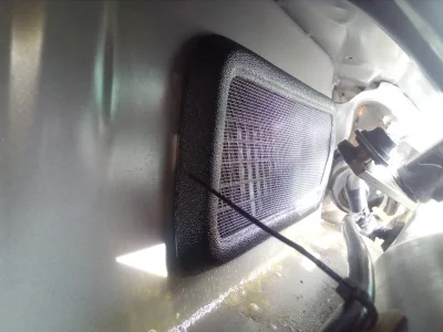

Ich hatte mir dann einen Drahtgittervorsatz vor die Ansaugöffnung geklickt. Den hatte ich damals bei einem russischen Händler gefunden.
Hast du da ein Bild von? Habe das Problem manchmal im Herbst, und dann dauert es auch zwei Wochen bis das Blatt kleingefräst ist.
Wäre rückwärts ausblasen keine Idee? Irgendwie ist das Blatt ja reingekommen.:)
Sehr gerne. Im Rahmen sind kleine Magnete, die das Teil sicher halten.
Ich habe so ein Teil auch mal bei Ali bestellt,aber nicht eingebaut,setzt sich das zu,riskiert man ein langsames Durchbrennen des Motors.Bei mir kam Laub/Dreck immer am Einfüllstutzen des Wischwassserbehälters rein. Für den Sandero 3 gab es dann für diesen Bereich eine Gummimanschette,die hab ich dort bei meinem Sandero 2 verklebt,jetzt kommt nichts mehr durch und ich hab schon Jahre Ruhe.
Das Teil habe ich seit 2020 drin. Da hat sich bei meinem MCV gar nichts zugesetzt.
Liegt vielleicht auch daran, dass mein Wagen im Herbst nicht tagelang im Birkenwald steht... ;)
