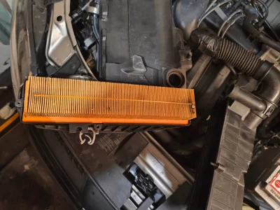

da ich ja eh die Teile für den Zahnriemenwechsel bestellen musste habe ich og. genannte Filter gleich mitbestellt, die lt. Liste passen sollen

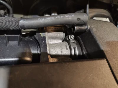

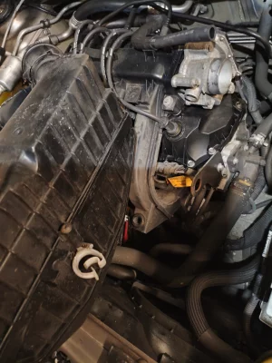

Vorab der Mann Filter C3366 passte perfekt. Alles raus, Filter rein und verschraubt + Schläuche wieder dran.

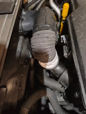

Der Schlauch für die Luftzufuhr reisst gern im Alter beim Ausbau, Silikonband und Panzertape tun auch. Ein neuer kostet knapp 40 Euro.

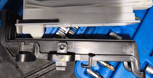

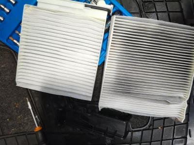

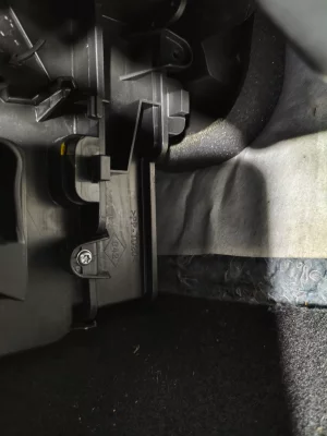

danach war der Innenraumfilter dran und siehe da, er passte nicht obwohl lt. Liste....... Ich hatte das gleiche schonmal vor Jahren. Das Kunststoffgeraffel um den Filter geht zwar rein, aber der Deckel nicht drauf. Also den alten Filter wieder rein und den neuen retour. Der richtige ist jetzt ein Mahle LA923 oder ähnliche. Diese habe ich jetzt auch bestellt.

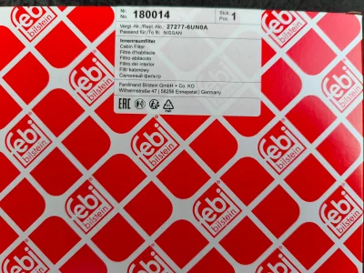

so heute kam der richtige Filter- und passt. Ist zwar auch für Nissan aber egal.
Man sollte allerdings dazu schreiben das es sich hier um den 1,2 16V handelt und der Luftfilter nicht beim TCe 90 passt.
