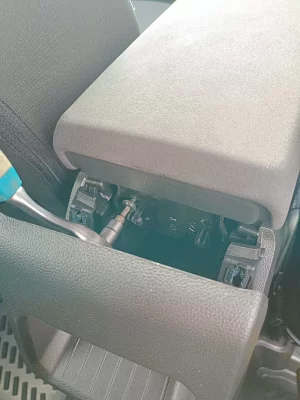

ich habe mir diesen Monat nach 14 Jahren Opel Astra nun einen neuen Duster zugelegt.
Mich stört die Klappe der Mittelarmkonsole beim lenken.
Kann mir jemand sagen, wie man die Klappe der Konsole ( Armauflage) demontieren kann ?
Gruß Jürgen

So,ich habe die Arm/Auflage abbekommen. Waren 4 Schrauben hinter der Verkleidung
