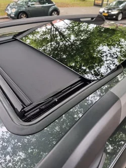

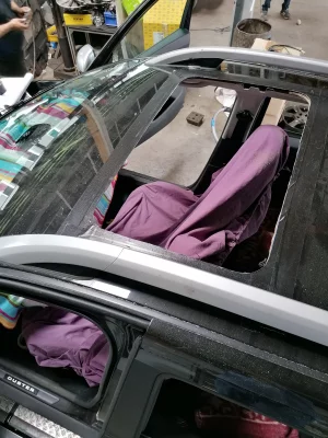

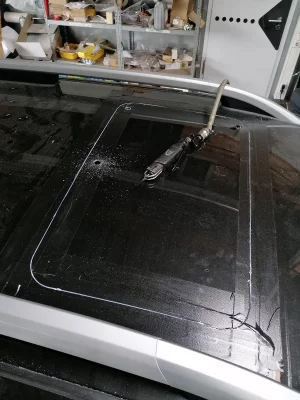

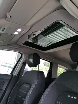

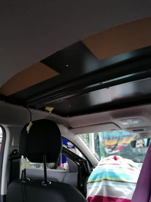

Wer sägt in ein Autodach ein Loch bei einem Auto das gerade einmal 10 Monate alt ist ?
Genau das hatte mich mein Bekannter gefragt, als ich sagte, lass uns am Wochenende ein Schiebedach einbauen.
Leider habe ich auch hierzu nur noch ein paar wenige Bilder aus dem damaligen Forumsbeitrag.
Hat ca 5 Stunden gedauert, aber ich finde es hat sich gelohnt. Das Fahren macht noch mehr Spass.

Saubere Arbeit !!(y)(y)
Hättest Du freundlicherweise noch Infos zum Schiebedach?
Hersteller, Lieferant etc.
Das wäre super, da mich dieser Umbau auch sehr interessiert.
Im voraus vielen Dank!
Ging es dir einfach um das Selbermachen und hobbymässig am Auto Dinge zu verändern oder war das Schiebedach da nicht möglich von Werk aus?
Auf jeden Fall Hut ab und saubere Arbeit wies scheint.
Zuerst einmal Danke 🙂
Es ging tatsächlich um das selber machen und gleichzeitig aber auch Hobby. Ich hatte den Duster teilweise bewusst ohne viel Zusatzausstattung gekauft, da ich wusste, dass ich einiges nachträglich selbst einbauen möchte.
Der Vorteil ist, das ein guter Freund von mir eine Autowerkstatt hat und somit die Ausstattung und gerne mithilft.
Jetzt will ich's aber genau wissen :) :
Gab's den Duster auch ab Werk mit Schiebedach und, wenn ja, hast du ein originales eingebaut?
Den Duster gab's nur ohne Schiebedach. Ich habe dann einen Hinweis im Internet gefunden, dass es von Webasto ein Schiebedach für den Duster gibt. Dazu hatte ich mir noch die Schablone mit bestellt, um den Ausschnitt sauber aussägen zu können.

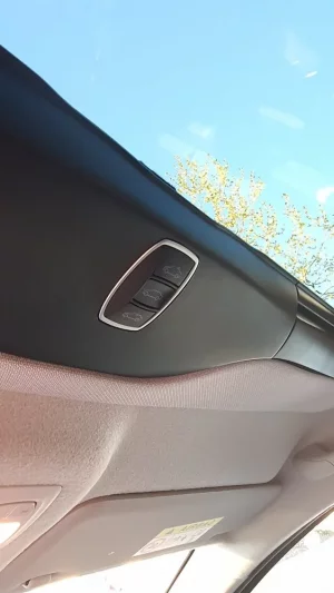

Für die innere Abdeckung gibt es verschiedene Schalter und Stoffabdeckungen, je nach Innenraumfarbe.

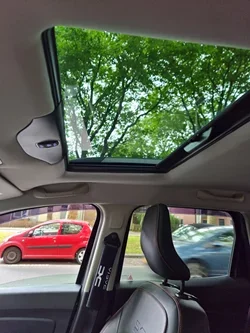

Ich habe mir im Rahmen der Garantie ein Dach in meinen Duster Extreme 1.3 TCe 150 (Baujahr 2023) einbauen lassen.
Der Preis ist mit 1999,00 € zwar recht hoch, aber es gibt 5 Jahre Garantie auf Undichtigkeiten und Teile.

Mein Dach ist ein Webasto Hollandia 300 Comfort und deins
Habe auch das Hollandia 300 - Vertrieb von Webasto aber nicht das Comfort.
Und die Schablone, die im Video von LZParts gezeigt wurde. Ohne die Schablone hätte ich nie sauber aussägen können.
Sowie die Traverse, als zusätzliche Verstärkung. Preis war damals ca. 700,00 EUR
Habe noch die Daten aus der Rechnung mit den Artikelnummern dazu gefunden
Pos. Artikelnummer Artikelbezeichnung Menge EP Euro GP Euro
01. 3395213A H300 NSG EntryRD 1 285,71 € 285,71 €
02. 3395775C H300 Trim+cover grau 1 44,98 € 44,98 €
03. 3396363A RSR System 1 81,08 € 81,08 €
04. 3395827A Einbauwerkzeug 1 163,86 € 163,86 €
