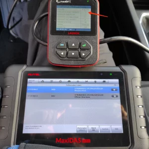

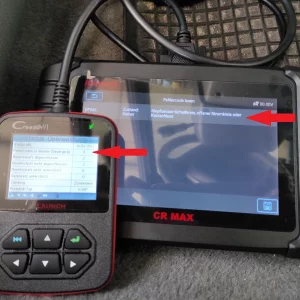

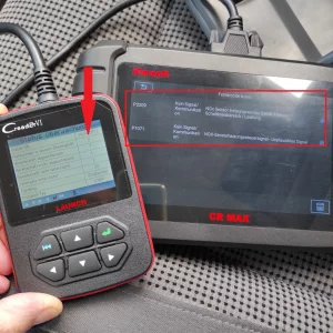

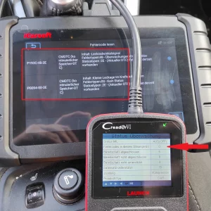

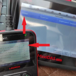

Falls das ein reines OBD2/EOBD-Programm ist hier die Gegenargumente:
Viel Spaß bei der Fehlersuche, wenn dir gar nichts angezeigt wird bzw der benötigte Meßwert nicht dabei ist. Eine Diagnose beginnt IMMER mit dem herstellerspezifischen Auslesen ALLER Steuergeräte! Warum? Beispiel BMW (E90/91?): ABS-Sensor defekt>Wischer geht nicht mehr.
Und ABS kann OBD2/EOBD nicht auslesen. Zudem sind sehr viele Steuergeräte miteinander vernetzt, ein Fehler wirkt sich auf etlich andere Systeme aus. Beim Auto des TE sicherlich nicht relevant, aber grundsätzlich wichtig zu wissen.
Klar, besser OBD2/EOBD als gar nichts, aber ich bezeichne das immer als die Unterhose auf links drehen und weiter tragen. Kann man machen, ob`s sinnvoll ist kann jeder selbst entscheiden.

So generell richtig ist die Aussage wohl auch nicht
Es gibt OBD2/EOBD und herstellerspezifisches Auslesen! Die Unterschiede sind doch deutlich in meinen angehängten Bildern zu sehen, oder nicht!?
Hätte ich etwa noch extra erwähnen müssen dasss es sich um ein und dasselbe Auto handelt und daher derselbe Fehlerspeicher ist!? Nur mal wird nichts oder nicht alles ausgelesen mit einen einfach Handscanner.
Die EOBD wird ja auch mal erweitert bzw es gibt Updates dafür, dennoch ist und bleibt herstellerspezifisches Auslesen absolut im Vorteil.
Den einzigen Vorteil der EOBD ist der Modus 7, aber das haben herstellerspezifische Geräte mitunter auch schon.

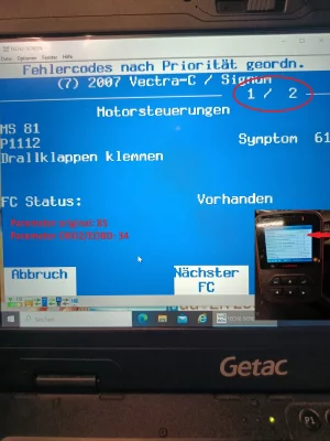

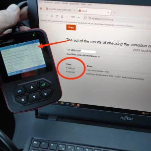

Anbei noch mal Bilder, konnte oben nicht mehr anhängen...
Interessant dabei der Vectra C/Signum: mit seinen 85 Parametern ist der aus heutiger Sicht absolute Steinzeittechnik, per EOBD sind jedoch nur 34 auslesbar.
Moderne Autos haben schnell mal 300 Parameter...nur für den Motor!!! ;)
Ich könnte theoretisch mal bei mein Sandero 3 gucken wie da das Verhältnis ist, aber ich denke die Richtung ist klar wohin es geht bzw was ich damit sagen will?

Gegen Handgeräte ist grundsätzlich nichts einzuwenden, ich hatte ja auch schon einige wie man an den Bildern sieht und aktuell habe ich als Handgerät ein otofix D1 Pro.
Dieses "Handgerät" bezog aber auf mein kleinen Launch.
Klar muss es kein otofix sein, was solides geht aber schon mit dem kingbolen Ediag Elite los oder vergleichbares. Reine Solodinger empfehle ich aber nicht, der Aufpreis zu Multigeräten ist nur moderat und man ist so besser aufgestellt.
