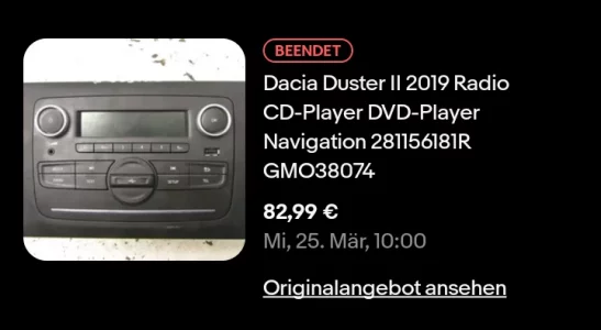

Es ist der Duster 2 Bj. 2021.
Ich vermute das ich da ein kpl. Set. benötige mit Kamera.
Dieses Radio ist org. eingebaut.
Autoradio Visteon RENAULT Dacia Duster Bluetooth CD USB AUX 281156181 R​
Die Frage ist auch,ob da der vorhandene Kabelstrang passt. Früher gab es im Dacianer Forum einen Experten für sowas,leider hat er den weg hierher noch nicht geschafft. Das Media Nav Evolution kostet bei Renault schnell mal 500 euro,dann + Kamera und andere Lautsprecher würde ich auch verbauen. Da kannst Du preislich auch z.B. ein passendes Gerät von Pioneer oder ähnlich nehmen. Von China Komplettsets würde ich eher die Finger lassen,lockt preislich,taugt meist aber nix........
Hast Du schonmal geschaut ob hinten am Radio eine RFK angeschlossen werden kann? Visteon ansich kommt aus den USA und rüstet viele aus, u.a. auch Skoda, Fiat oder auch BMW. Vielleicht ist da ja was vorgerüstet.
Das Radio ansich tauschen wird nicht das Problem sein, aber passt dann auch die Steuerung am Lenkrad???

Genau dieses Radio wie auf dem Foto vin Micha-San ist in meinem Duster verbaut.
Jetzt möchte ich gerne eines wie uvs1313de beschreibt. Den Umbau schaffe ich,
aber was benötige ich alles ?
Ich bin nicht Anspruchsvoll, das bisher eingebaute Radio ist vom Klang her ausreichend für mich.
Es fehlt die Kamera.
Am besten vom Verkäufer des Radios die Kompatibilität mit deinem Fahrzeug bestätigen lassen. Wenn er das nicht kann/will, woanders gucken. Auch wenn es dann mehr kostet, den Ärger mit wieder ausbauen, zurückschicken, neu bestellen ist es meist nicht Wert.
