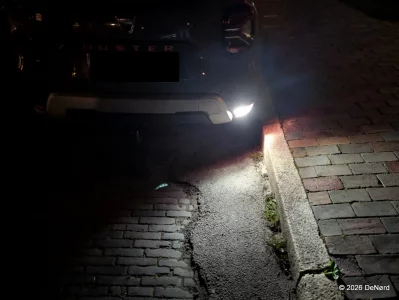

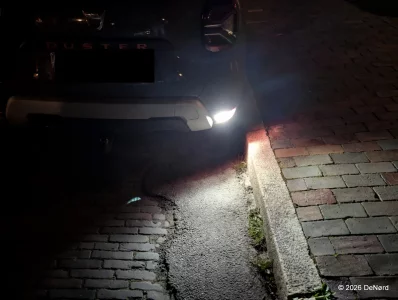

Ich kann doch immerhin mit gefühlten Vorher-Nachher-Bildern dienen, hat meine Frau doch auch einen - noch nicht umgerüsteten - Duster.
Also: Vorher:
... und nachher:
Beide Fahrzeuge stehen an der Bordsteinkante. Zumindest zur Wagenmitte hin kann man doch deutlich einen weiteren Abstrahlwinkel erkennen. Auf der Fußwegseite und nach hinten ist der Unterschied nicht so gut erkennbar, da direkt hinter den beiden Autos andere Fahrzeuge stehen und ich die Bodenausleuchtung nicht weiter darstellen kann.
