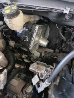

einfach extern bestromen, dann braucht man nichts zerlegen. Ist der Kolben am Ende bzw Anschlag hört man das, dann natürlich nicht weiter bestromen.
