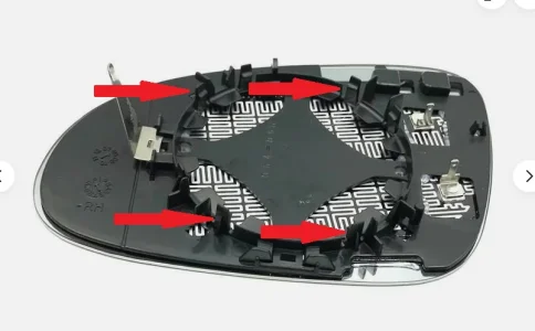

Hallo Karsten, zur Demontage müssen die Spiegelgläser raus. Dahinter sind die Kappen geclipst. Ich habe bei meinem Iron-Blue mattgraue Kappen drauf und würde tauschen. So fielen die Lackierkosten weg...

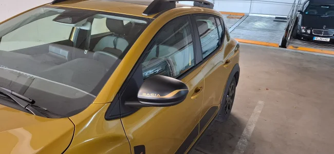

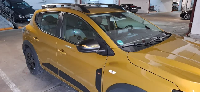

Spiegel nach innen fahren und das Spiegelglas ganz nach unten stellen. Mit einer Spitzzange die beiden Pinne zusammendrücken, leicht drücken und die Spiegelkappe anschließend unten heraushebeln. Schon hat man die Spiegelkappe in der Hand.
Oh wow... Sind das Aufkleber oder komplette Kappen?
Obligatorische nächste Frage: "Haste mal nen link?" 😀
