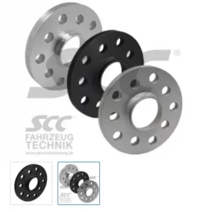

Wer mich kennt, weiß, dass ich (fast) jedes Fahrzeug breiter machen muss.
Wollte euch nur mitteilen, dass 15 mm rundum kein Problem sind.
Habe nur ein Foto mit der Spurplatte System 2 von SCC von der Hinterachse gemacht.

Coole Nummer! Wie weit kommst Du jetzt raus? Ich hatte das Problem dass die Reifen an meinem Logan MCV I soweit rausstanden das man den werkseitigen Spurversatz der Hinterachse deutlich sehen konnte, ich die Hinterachse lösen und die Bohrungen am linken Achsträger ausarbeiten musste damit ich die Achse mittig steht. So hätte ich "nur" auf der rechten Seite ziehen müssen. Welche Felgengröße hast Du drauf?
Hallo Marco,
ich hab die originalen DACIA-LM-Felgen Mahalia 16" (6,5Jx16 ET45) in schwarz mit 205/60 R16 Ganzjahresreifen drauf.
Pro Rad 15 mm und die Spur ist 30 mm breiter.
