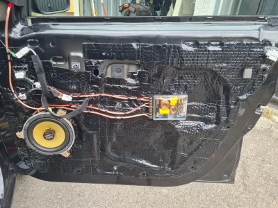

Anbei 2 Bilder von den gedämmten vorderen Türen. Eine Schweinearbeit, aber das war es wert.

Ich würde folgendes sofort ändern :
BITTE diese LÜSTERKLEMME entfernen , sie wird korrodieren !!!!
Die Passiv Weiche in die Türe einzubauen , gleicht einem Knieschuß .... jedesmal Türe auf Türe zu !!!!!!
Nach der Passiv Weiche ist sowieso 2/3 der noch ankommenden Leistung weg , siehe Wirkungsgrad des LS Systems ...
und "jumpere" es auf 12dB !!!!

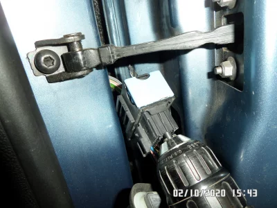

Ich habe bei meinem Dokker 2 2 polige Leitungen durch die original Stecker nachgerüstet , 1x (2x1) und 1x (2x2,5)
Ist möglich aber setzt gewisse Erfahrung vorraus - Ich denke 25 Jahre sind bei mir ausreichend ... da ein großer Teil des "Steckers" blind ist ....

@xanti0 Danke für deine Hinweise. Ich bin ja längst noch nicht fertig. Die Türverkleidungen sind und werden noch nicht komplett befestigt. Die Lüsterklemmen sind nur provisorisch. Und ich hab noch keine Anleitung bzgl. der Frequenzweichen. Zu den 12dB: warum und was bewirkt das?
Ich hätte die Weiche auch lieber im Fahrzeuginneren, aber nachdem ich mir deine Fotos angesehen hab, gibt es da wohl einige Unterschiede. Bei mir sind andere Stecker verbaut und bis auf 2 sind alle "Plätze" belegt. Die beiden freien sind genau an einer Ecke und scheinbar etwas kleiner als bei dir. Da noch 4 "dicke" Adern durchzukriegen dürfte nicht funktionieren. Und der Gummischlauch geht bei mir nicht nur von der A-Säule zur Tür, sondern ist dann nochmal ca. 25 cm länger und endet relativ kurz über dem LS. Wenn ich weitere Leitungen da durchziehen möchte, müßte ich das Ding mitsamt dem Stecker recht weit ins Innere der Tür ziehen, um sowas wie eine relativ gerade Strecke hinzukriegen, um z.B. einen Draht durchzuschieben, mit dem ich dann die Kabel durchziehen könnte. Und da hab ich starke Zweifel, wie ich das nur durch die Lautsprecheröffnung schaffen soll. Das Ding ist zu lang.
Gruß Michael
ich würde auf diese eigentlich 3wege weichen "kacken" , viel Lärm um nichts... den TMT kannst du auch über eine Endstufe nach unten begrenzen und parallel einen 12DB Kabelfilter + HT hängen ....
