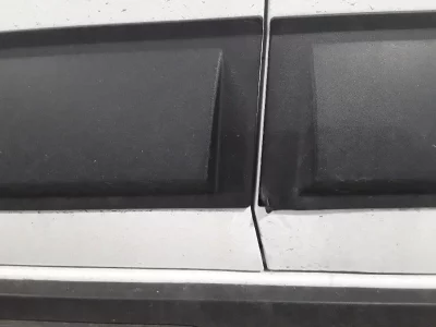

Hallo, ich bin die neue, bitte seid gnädig...
Bei der Inspektion meines Fridolin wurde behauptet ,dass ich mit der Fahrertür irgendwo gegen geknallt bin und dadurch eine Delle unter der Leiste entstanden ist, Fakt ist die Leisten wurden falsch verklebt und beim Öffnen der hinteren Tür hat die hintere die vordere Leiste eingedrückt, nicht nur einmal...
Der Händler möchte das ich es über die Versicherung laufen lasse...Grundsätzlich kein Problem, Aber ich sehe das nicht ein....
Was kann ich tun?
Liebe Grüße
Dem Händler sagen, das ein unabhängiger Gutachter sich das ansehen wird. Fotos selbst machen.
Die vordere Leiste ragt zu sehr nach hinten im unteren Bereich. Das sieht ein blinder....
Super, vielen lieben Dank...Ich bin ne Frau und muss wohl echt dumm aussehen.
Danke für die Bestätigung. Liebe Grüße
Ihr seid super, lieben Dank. Das mit der Frau war eher ein Scherz.
Leider sagte der Gutachter, auch daß ich es hätte eher beanstanden müssen (mit Nachweis) . Beanstandet habe ich.
Leider keinen Beweis. Nun gut das wird Lehrgeld sein...vielen dank nochmal an alle.

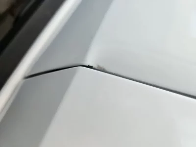

Unterhalb der Leiste eine Delle im Blech? Verursacht durch die schwarze Leiste, die an der Leiste der anderen Tür anstößt (unübersehbar) oder eben doch durch einen Rempler? Auf dem Foto kann ich keine Delle im Blech erkennen, nur dass die Leiste eindeutig nicht richtig angebracht ist. Erkläre das bitte nochmal eindeutig und lade noch ein Foto aus anderer Perspektive hoch, wenn es wirklich um eine Delle im Blech geht!
Also die Leste hat keinen Kratzer gar nichts und darunter ist ist eine Beule...mir erschließt es sich einfach nicht...einen Rempler hätte man doch gesehen in Form von ner Macke an der Leiste ? 🤔 LG
Ich blick's nicht: Wenn ich Fotos vom Sandero Stepway googele, finde ich nirgends solche Leisten, und ich kann auch dein neues Foto und das Werkstattfoto nicht zusammenbringen – oder waren das selber angeklebte Leisten, die auf dem Werkstatt-Foto noch dran und auf deinem neu eingestellten Foto entfernt sind?
