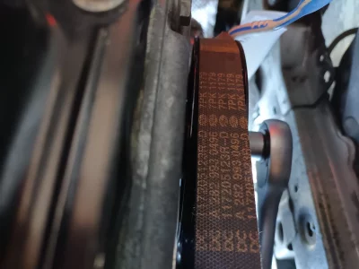

Ich möchte nach zurückgelegten 230Tkm den Stretchriemen das erste mal an meinem TCE100 LPG Jogger tauschen. Wer kann helfen welche Aufziehhilfen empfehlenswert sind. In welche Richtung wird aufgezogen, war da nicht etwas anders als bei anderen Herstellern? Als Ersatz könnte 7PK1165SF von Gates denke ich passen.
Du bist mutig. Ich meine, nach Wartungsplan ist der Riemen nach 6 Jahren bzw. 60000 KM fällig.
Im alten Forum gab es Infos zu Kits mit Werkzeug und Installationsbeschreibung. Ich weiß aber nicht, welcher Hersteller das war.
Hier ein Beispiel.
Die Dinger gibt's auch in Plastik bei ALi.
Es gibt von KS Tooöls ein Keilrippenriemen-Werkzeug. Habe eines hier. Sehr massiv, aus Stahl mit Hilfsmagnet. Kostet um die 20 Ökken.
Danke erst mal, dann bestelle ich mal. Mutig würde ich nicht sagen, das sind Erfahrungen über die Jahre wie lange etwas hält und bei kontinuierlichen Langstrecken hält ohnehin alles länger. Bei Zahnriemen bin ich auch etwas sensibler, da ist das Schadensrisiko wesentlich höher.

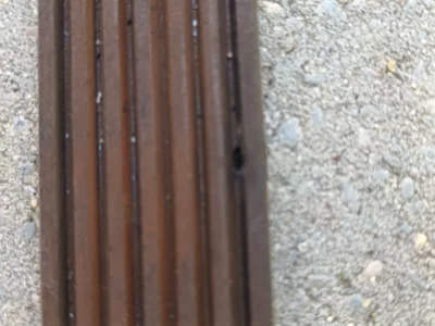

Also 230tkm ist schon beachtlich, und mutig! Aber letztlich sieht man ja ob der rissig wird oder nicht.
Das gibt das Werkzeug vor, also wie es aufgebaut ist.
Also bei mir ist der 7PK1165 verbaut, daher wird der wohl passen und SF heißt Strech Fit und ist daher ein Strechriemen, was ja original drin ist.
