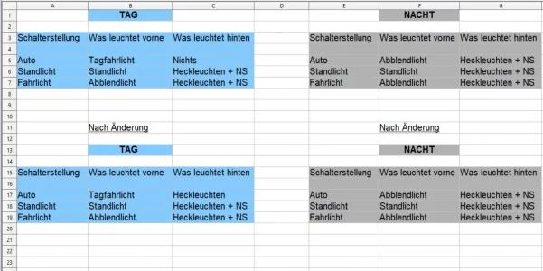

Tagfahrlicht mit Heckleuchten
Dann brennen sie immer, sei es mit TFL, Standlicht usw. Klar, Standlicht hinten ohne Schlüssel in Stellung Zündung, ist dann nicht mehr möglich, aber wer nutzt das?
Sollte aber gehen, wenn man außerorts im Dunkeln parken will. Könnte beim TÜV auffallen.
Oder wenn aus anderen Gründen mit Standlicht geparkt wird, beim Einkauf schnell das Auto im Parkhaus finden und nur grob die Ecke merken ist da mein Favorit.
Mit einer aufwendigen Relaisschaltung wäre das zu verwirklichen.
Aber: Der Fall, mein Wagen steht abgesperrt mit brennendem Standlicht - diesen Fall ... er kommt bei mir nie vor.
Hingegen; Mein Sandero ist grau. Der Straßenbelag auch, oft haben wir nass-graues Wetter.
Da ist es mir wichtig auch am Tag auch hinten ein "TFL" zu haben. Die brennenden Heckleuchten sind natürlich gemeint.
Fall 17C in der Tabelle
Sobald das Licht aktiv wird, schaltet sich hinten Nummerschildbeleuchtung zu ( NS )
