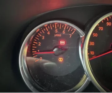

Liebe Community,
Ich habe einen Dacia Dokker, Baujahr 2017, bei welchem seit Monten diese beiden Leuchten leuchten. Reifendruck hat immer gepasst (höchstens minimal zu niedrig). Die Werkstatt hat vor Monaten mal einen Luftdrucksensor auswechseln müssen. Dann war alles ok. Dann gab es neue Allwetterreifen und ein paar Wochen später leuchteten die beiden wieder auf. Wieder Werkstatt, Problem nicht gefunden. Erstmal zurückgesetzt, paar Tage später wieder aufgeleuchtet. Die RDKS-Sensoren wurden beim Reifenwechsel übrigens nicht erneuert, sind also die alten. Wie kritisch ist das nun anzusehen? PS: der Tempomat geht seitdem auch nicht mehr. Könnt ihr abschätzen, wie „kritisch“ das nun ist? Eher „sofort abstellen und weitere Fahrten vermeiden“ oder „passt schon, lass es in paar Tagen nochmal anschauen“?
Tausend Dank!
Vanessa
Also laut BDA leuchtet die EKG-Lampe wegen dem RDKS auf!? Oder ist da noch mehr an, als man auf dem Bild sehen kann? Denn eigentlich fällt der Tempomat bei einen Motorfehler aus als Folgeerscheinung, und nicht bei RDKS!?
Naja, was machen sollte man schon mal...je nachdem ob noch mehr an ist oder mal war.
Es war noch nie mehr an Lampen an als auf dem Bild zu sehen - Gottseidank. Also das ist konstant jetzt das Maximum an Blinkerei.
Wenn es nur die Reifendruckkontrolle ist dann würde mich das nicht besonders interessieren wenn man es nicht ausmachen kann und der Druck in den Reifen o.k. ist. Bei dem Alter müssten eigentlich die Sensoren im Reifen schon mal verdächtig sein, wundert mich ein bischen das die Werkstatt diese für gut befunden hat. Beim nächsten Reifenwechsel würde ich diese alle 4 auswechseln lassen.
Beim Tempomat weiß ich jetzt nicht wie das zusammen hängen könnte oder was da die Ursache ist.
Aber wenn sonst keine Beeinträchtigung ist, wenn der Motor normal läuft, wäre ich da auch ganz entspannt.

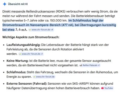

Die Lebensdauer der Batterien hängt primär von der Laufleistung ab, weil die Sensoren nur bei der Fahrt in Betrieb sind.
OK, vielleicht gibt es einen geringen Stromverbrauch auch im "Schlafmodus":

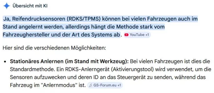

Laut Bedienungsanleitung muss das Anlernen bei der Fahrt stattfinden, aber mit speziellen Geräten geht das wohl auch im Stand:
Aber der "Hauptverbrauch" findet wohl bei der Fahrt statt, sodass das der wesentliche Faktor für die Lebensdauer ist.
Natürlich muss man diese KI-Antworten kritisch betrachten, ich prüfe sowieso auf Plausibilität und in der Regel auch die Quellen.
