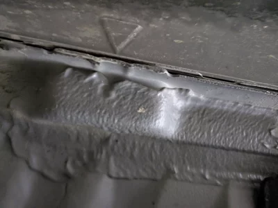

Ich habe mir einen großen Rangierwagenheber mit großer auflagefläche zugelegt und möchte künftig meine Reifen/Räder selber wechseln.
Nun stellt sich mir die Frage wo ich den Wagenheber genau ansetze.
Ich habe mal zwei Bilder angehängt, die die entsprechende Stelle zeigen.
Muss ich den Wagenheber nun auf die vertikal nach unten ragende schmale Kante aufsetzen oder auf die etwas breitere Stelle dahinter.
Brauche ich zwingend ein zusätzliches Powerpad mit der tiefen Einkerbung oder geht das auch mit der Standardauflage?
Im Manual wird leider nur der Notwagenheber erwähnt, der eine passende Kerbung hat und genau auf die Schwellerfalz passt.
Freue mich auf eure Meinungen ;)

Ich setze den Wagenheber immer genau auf die Kante, mein Wagenheber hatte ab Werk eine solche Auflage mit Nut.

Dieses Stehblech am Schweller ist eigentlich recht Robust, da habe ich immer angepackt bei Gesunden Fahrzeugen. Dennoch sollte man aufpassen das der Wagenheber mitrollt beim Hochpumpen, sonst kommt es schonmal vor das die Schwellerkannte Wegklappt. Ein Gummi mit ner Nut ist da dann schon angenehmer für das Blech und wenn der Heber mal nciht so gut Mitrollt auf dem Boden. Denn der Greift Flächiger.

an der Falz ist schon ok, dieses Gummipad mit Nut sollte aber schon drunter wenn möglich. Ich sprüh die Stelle wenn der Wagenheber weg ist dann wieder mit Wachs oder Seilfett ein. Wenn Du einen großen Rangierwagenheber hast, sollte er evtl. eine Seite komplett schaffen anzuheben wie mein BAKO. Den setze ich ziemlich weit vorn an, da der Wagen ja vorn schwerer ist wie hinten. So schafft er auch den 2 To RAV kpl. einseitig anzuheben.

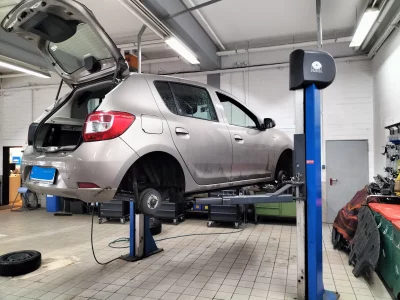

ABER, schau mal in der Werkstatt ob die beim Anheben auf der 2 Säulen Hebebühne die genau definierten Punkte nehmen.
Bei mir passt das immer nur ungefähr, hier beim Sandero.
Es besteht ein grosser Unterschied, ob man das Fahrzeug an einem Punkt schräg anhebt und sich so die Karosserie maximal verwinden kann oder ob das Fahrzeug horizontal auf 4 Punkten aufliegt.

Das Bild mit der Hebebühne und den 4 Punkten war auch nur dazu gedacht, das es eigentlich povidel ist ob ich die definierten Anhebepunkte genau treffe, ungefähr reicht zu. Wird Dir jede Werkstatt so erklären und macht es auch nur ungefähr :-)

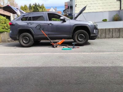

habe gerade schnell am Toyota die Räder gewechselt. So sieht das dann aus. Da passiert nichts und es reicht zum umstecken.
Der Wagenheber ist ein 3 Tonner Werkstattheber.
Nur die Räder werden jedes Jahr schwerer, oder ich alt :-)
Würde den Wagenheber immer 90° zum Fahrzeug stellen, da dieser immer nachrutschen muss beim Aufbocken und eine bessere Stabilität hat.
stimmt, rollt aber auch so nicht weg da die Bremse hält.
