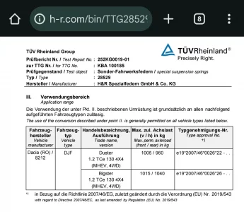

Allerdings ist hierbei gleich anzumerken dass die H&R Federn gemäß der TTG ausschließlich für den 4x4 zulässig sind :-/
Die 4x2 jeglicher Art sind raus...
Hi, ich glaube auch welche für den 4x2 gesehen zu haben. Aber kann die jetzt nicht finden. Ist doch aber auch egal. Die Spacer von Redust haben auch nur eine TTG für den 4x4. Ist halt eine Einzelabnahme fällig. Die Ausführungen sind ja baugleich und man kann das Gutachten für den 4x4 heranziehen.
Sorry ich habe mich vertan. Ich habe die Federn bei Eibach gesehen. Heißen dort Pro Lift Kit und kosten 473 Euro.Sind mit Gutachten für 4x2 geeignet. Der Wagen käme vorn ca. 3cm und hinten ca. 1cm höher. Aber auch hier müsste ich eine Einzelabnahme machen lassen, weil ich nicht die orginale Rad Reifenkombination habe.
