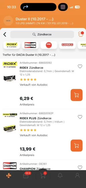

Da ich genauere Daten des Fahrzeugs nicht kenne, habe ich mal geraten und zumindest bei Autodoc kommen einzeln bestellbare Kerzen raus.

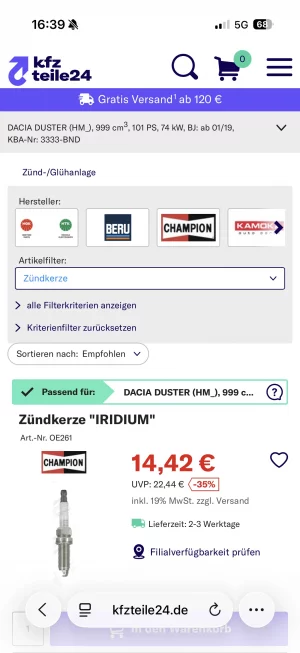

kfzteile24.de hat auch Zündkerzen.
Zufrieden?:)

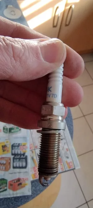

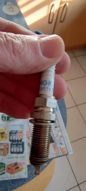

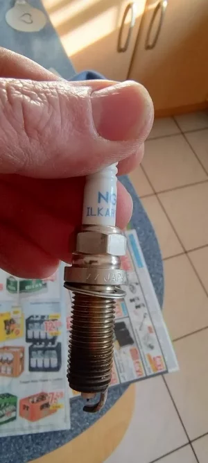

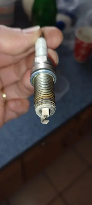

Ich habe am Wochenende die Kerzen beim meinem Jogger (EZ 07/2022) , TCE100 ECO-G HD480 gewechselt.
Daher kann ich die Informationen vom Mawidi3 bestätigen.
NGKILKAR7V7D Zündkerzen ( 224019960R), beim Teilehändler im Internet für 50 EUR inkl. Versand gekauft.
Anbei Fotos der alten, ab Werk verbauten Zündkerzen - Laufleistung 60.000 kmkerze1.webpkerze2.webpkerze3.webpkerze.webp
