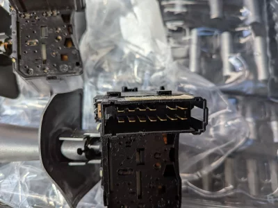

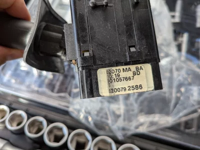

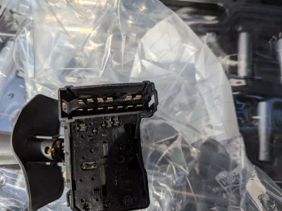

Danke für deine Nachricht. Bevor ich deine Nachricht gesehen habe habe ich mir gedacht ich probiere es einfach mal. Habe mir über eine Teileseite den passenden Code herausgesucht einen gebrauchten Hebel bestellt und eingebaut. Der Hebel funktioniert einwandfrei. Nur passiert nichts wenn ich den Seitenknopf drücke. Hier ein paar Fotos.

Hier der Rest
