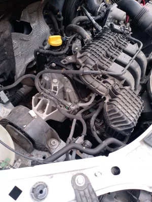

Hi Ihr Lieben,
war mir unschlüssig ob hier oder im LINK , weil es ja eig. eine Motor-technische Frage ist.
Meine Lebensgefährtin fährt einen Sandero II Bj 17, 3 Zylinder, Benziner, 73 PS, dürfte also ein B4D sein, genaueres weiß man nicht weil der Motorcode einfach nicht auffindbar ist (Kein Aufkleber an vorgesehenen stellen). Eventuell kann ich den Code über die Diagnose abfragen, hab ich noch nicht versucht.
So, worum gehts?
Er zischt beim Abschalten nach und die Nadel des Drehzahlmessers stockt kurz und fällt dann mit dem zischen auf 0. Klingt erst mal nach ein Unterdruckproblem. Da käme aus der Hüfte geschossen das PCV Ventil ins Spiel. Das würde ich gerne prüfen, doch wo sitzt es? Muss der Nockenwellen Deckel runter? Dass ein Druckproblem existiert zeigt sich imo vermutlich auch daran, dass 2 von drei Zündkerzen im Öl schwimmen, der Motor scheint das Zeug durch die Dichtung zu pressen. Wenn ich den Öldeckel abhebe, habe ich jedoch keinen Druck oder Vakuum. Auch läuft der Motor im niederen Drehzahlbereich wie ein Sack Nüsse. Wenn er warm wird, wird es zwar besser aber es bleibt ein grundlegendes gerappel und an den drei Zylindern will ich das nicht fest machen.
Neue Kerzen, Öl und Filter sind drin. Strom kommt auf den Spulen an.
Keine Fehlermeldung in der Diagnose bzgl. Druck und auch die MIL meldet sich nicht.
Die Lamda nach Kat hat allerdings angeblich einen offenen Stromkreis. Bei dem Wetter habe ich gerade jedoch keine Muse mich unters Auto zu robben und zu gucken, hier ließe sich die kalt/warm Laufruhe möglicherweise erklären. In diesem Zusammenhang - weiß zufällig jemand aus dem Ärmel welche Lamda da rein müsste wenn ich sie denn tauschen wollen würde?
Liebe Grüße und besten Dank :)
Andy

Was dann wahrscheinlicher wäre, es drückt an der Deckeldichtung der Nockenwelle vorbei und läuft dann hinunter in die Schächte. Hier könnte ich mir ein Unterdruckproblem vorstellen, dass ggf. über geöffneten Öldeckel nicht zu erkennen ist.

Da hast Du wohl den Sce75 und da werden gerne mal die Ventildeckel undicht,reißen auch,dass könnte dein Zischen und Verölen erklären. Ist eine größere Arbeit,und ist auch bei Renault richtig teuer. Gruß.Mesh ( Mechaniker ).
