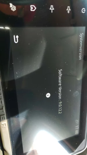

Die Softwareversion x.x.12.2 ist doch uralt. Da hat der Händler ein Gerät mit alten Stand vom Lager bekommen und dann nicht aktualisiert.
Das ist eigentlich normal, dass die Lagergeräte nie aktuell sind.
Edit: ich finde sowieso mehr als suspect, wenn man bei falscher Zeichensatz Codierung ein Gerät austauscht. So etwas kann höchstens durch geänderte Software behoben werden.
