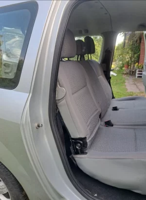

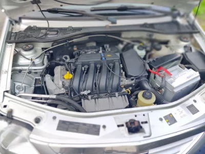

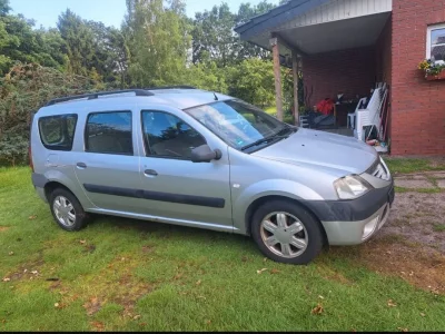

Hier die ersten Bilder/Eindrücke vom Logan MCV 1 KS 1.6 16V 105Ps, Baujahr 2008......
Ich habe 600€ für viel Arbeit gezückt und das nach genauer Betrachtung vor Ort, vor allem wegen dem Motor🤔
Aber seht selbst.....
Das ist alles von der Anzeige.....
War quasi vor der Haustür bei uns und ja "uns", meine Frau hat ihn entdeckt...😜🤣
Es ist ein Import aus Rumänien und wurde seinerzeit von Eurocar Popke/Importfirma, damals noch bei uns ansässig, nach Deutschland geholt, nach Meppen verkauft und dann über Sedelsberg bis hin zu mir wieder nach Rhauderfehn...
Toller Weg...😃

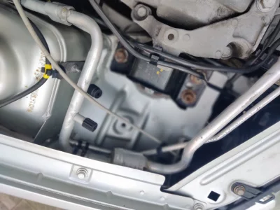

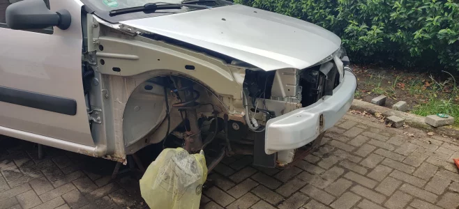

Und noch mal noch mehr 😀🤣....IMG_20260627_174530.webpIMG_20260627_174520.webpIMG_20260627_174507.webp

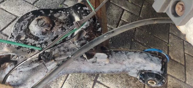

Ich hatte noch einen Sack voll Glas Quarz und mittlerweile auch (Gott sei es gepriesen) einen Venturi Vorsatz für den Hochdruckreiniger, damit bearbeite ich die Stellen wo ich sehr schwer dran komme, alles andere wenn möglich mit Flex und Lamellenteller...💪🙏

An anderer Stelle habe mal auf das obige Mittel gegen Rost hingewiesen und es für recht gut befunden.
Die unteren Bilder zeigen das Ergebnis nach der Anwendung auf zuvor mit Quarz Sand gereinigten Flächen ....
Mal eine so zwischendurch Bestellliste:
Zwei Bremssättel vorne
Zwei Stoßdämpfer vorne
Zwei Bremsscheiben mit Klötze
Zwei Querlenker
Einen Hilfsrahmen für die Vorderradaufhängung
Guten Morgen ☕ zusammen,
mein Ingenieur (Sohnemann ist nach der Flucht vor der Hitze zu uns zur Klimaanlage hin auch gerade wieder los zum Geld verdienen und da habe ich ihm meine Karten auf den Tisch gelegt bzgl der zweiten Baustelle.
Der Plan ist, das ich besser wohl zum Einbau des Hilfsrahmen seine Hände auch noch dazu brauche und dann sinnvoller Weise genau in dem Zusammenhang ( da die Querlenker auch neu kommen und das alles alles ab muss) die Kupplung erneuern will (die hat 245000 km runter und das merkt man schon etwas, ist ein wenig weich....).
Also Antriebswellen auch noch runter (mal schauen was auch die neu Kosten werden...!?) und dann das Getriebe zücken, Kupplung raus, Kupplung wieder rein (ist für neu nicht teuer...) und dann den Hilfsrahmen mit Querlenker hinterher und fertig ist die Luzi...💪🥂
Mal weiter schauen was so noch dazukommt...😜

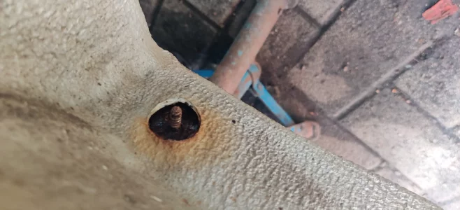

Muss der Hilfsrahmen neu ? Der ist doch aus so richtig dicken Blech (2...3mm).
Der rostet zwar gerne ganz hübsch aber durchrosten geht eigentlich nicht oder doch ?
Warum? Ich meine, ein Dacia 1300, da würd ich es verstehen, aber das? 🤔
Er hat an einer Stelle eine Durchrostung in der Größe von einem 5 Centstück.
Wenn du das schweißen willst dann musst du hinterher dem Prüfer erzählen warum es dort besser als an allen anderen Stellen aussieht und hoffen das er es auch akzeptiert....😜
Lieber neu und fertig....👍

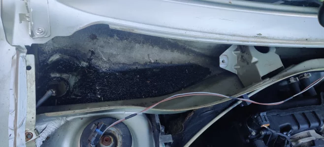

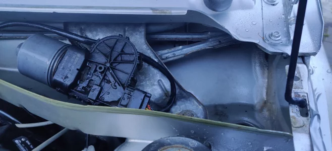

So sieht es aus wenn man mal aus Neugier den Wischwassertank raus nimmt....😥

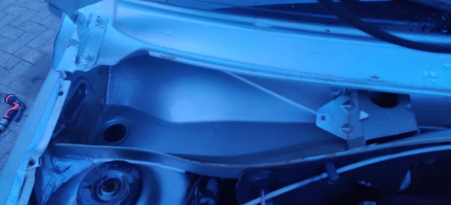

Und so wenn man sauber gemacht hat...😜🤣
Vielleicht so dann und wann mal darunter schauen....!?🤔

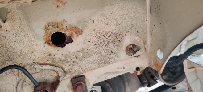

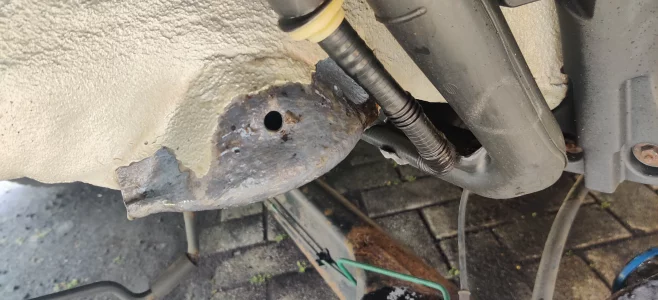

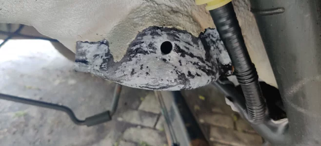

Heute mal aus Neugier die blätterige Farbe vom rechten Querholm direkt hinter dem Radkasten mit dem kleinen Hammer getickt und schon war der Krater auch schon da...🤣🤣🤣
Wenn jemand anderes darüber denkt dann bekommt er die Überraschung präsentiert....💪😥
Aber jetzt ist zumindest der wieder hergestellt
Tatsächlich die gleiche Prozedur wie bei meinem anderen Logan MCV 1 KS.....😜
