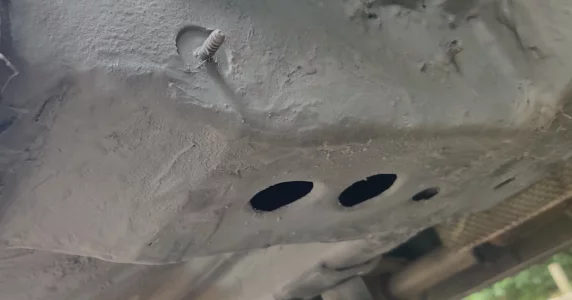

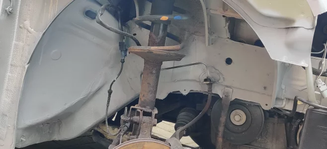

Heute habe ich mich mal dem hinteren Radkasten zugewendet und ja, es kam wieder Arbeit zum Vorschein...🤣
Und ein paar abgegammelte kleine Stehbolzen für die Befestigung der diversen schwarzen Kunststoffteile im Radkasten.
Aber das gibt es ja alternative Möglichkeiten zum befestigen...💪
Alle Stellen so richtig schön mit der Zopfbürste auf der kleinen Flex wieder sauber gemacht, dann meine chemische Rostkeule drauf gehauen nach dem bewährten Motto:
Viel hilft viel aber zuviel ist auch nicht verkehrt 💪🤣😜
Dann grundiert, ganz dünn mit GFK Spachtel überzogen 👌 und dann dem Regen das Feld überlassen...😥
So sieht es jetzt dort aus ..

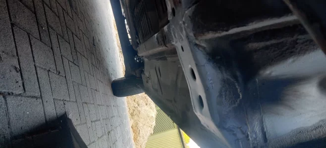

Gestern habe ich rechte Seite im Bereich der Beifahrertür den kompletten Schweller auf 35 cm Länge 3-lagig wieder aufgebaut .....
Aber das wußte ich schon vorher das dort noch was anlag, man sieht es am Kräusellack....😜
Aber jetzt ist alles wieder gut zumindest an der Stelle, man arbeitet sich so langsam zum Ziel..💪IMG_20260710_114717.webp

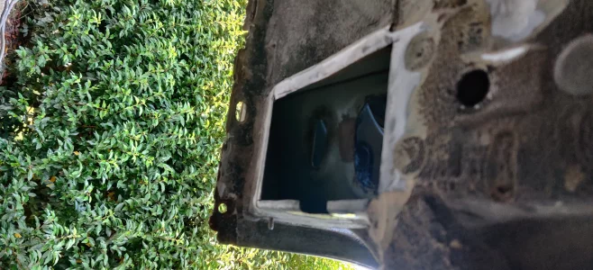

Mal wieder was für andere zum Nachdenken bzw zum eventuell kontrollieren....🤔
Diesmal ist es der Querholm vorne links direkt hinter dem Radkasten....IMG_20260713_190134.webpIMG_20260713_190243.webpIMG_20260713_190258.webpIMG_20260713_193545.webpIMG_20260713_190125.webp

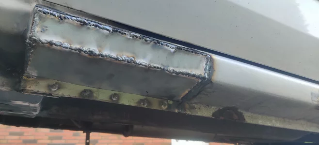

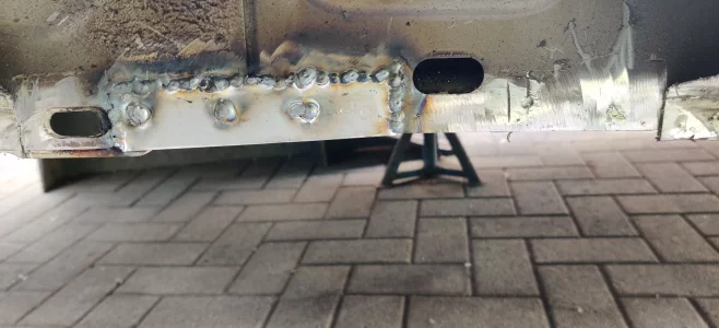

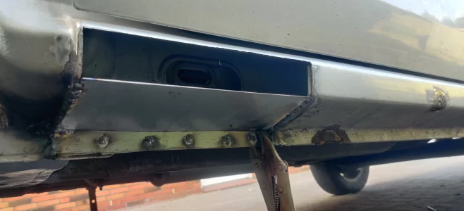

Da ich in der Ecke schon zu Gange war, habe ich beim Schweller Fahrerseite gleich weiter gemacht, siehe Fotos...
IMG_20260715_181216.webpIMG_20260715_183330.webpIMG_20260715_185828.webpIMG_20260715_181237.webpIMG_20260715_181243.webp
Wie man sieht, der komplette Schweller sitzt voller Wachs, und der Rost ist von außen durch Steinschläge und dergleichen reingefressen und keine Sau hat's gestört...
Soooweit so gut, der linke Schweller ist auch wieder als solches zu bezeichnen und das heißt, er ist bis auf Glanzlack/Klarlack fertig......💪
