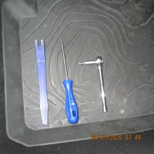

Folgendes Werkzeug habe ich dafür verwendet:

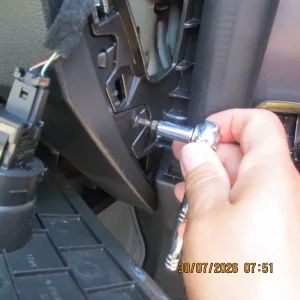

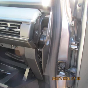

Das Handschuhfach ist mit 4 Schrauben (Torx T20). Drei davon sind frei zugänglich. Die vierte Schraube ist unter der Abdeckung rechts (mit Beifahrer Airbag Abschaltung) „versteckt“. Schraube 1 – 3:
Für die vierte Schraube muss die Abdeckung mit dem Kunststoff Montagehebel heraus gehebelt werden (alles nur geklickt).
Die Abdeckung aus dem Türgummi drehen und zur Seite kippen. Der Schalter und das Kabel brauchen nicht ausgebaut werden.
Hier die vierte Schraube:

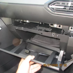

Teil 2
Die Schrauben 1 – 3 mit dem Torx-Schraubendreher herausdrehen.
Schraube Nummer 4 mit einem kürzeren Torx Schraubendreher oder wie ich mit der kleinen Ratsche lösen.

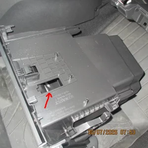

Nun das Handschuhfach mit geöffneter Klappe „beherzt“ aus den Rastnasen zu sich ziehen. Vorsicht! Wenn ihr eine Handschuhfachbeleuchtung installiert ist, hängt da ein Kabel dran. Nicht abreißen. Ansonsten – geschafft.
Die etwas größere Aussparung dürfte für eine Beleuchtung sein.
weiter zu Teil 3

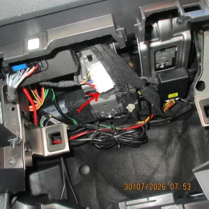

Der Stecker, von dem ich annehme, dass er für die Fachbeleuchtung da ist wurde bei meinem Sandero einfach in den Stützrahmen geklemmt und ist für den geplanten Zweck ziemlich groß.

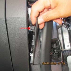

Der Zusammenbau wird in umgekehrter Reihenfolge durchgeführt. Ein „Trick“ noch: Um die Abdeckung des Airbagschalter leichter unter den Türgummi zu stecken diesen einfach ein Stück weit abziehen.

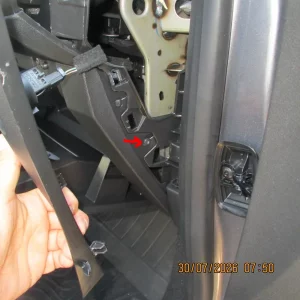

Die Schraube unter der Airbag-Abdeckung festziehen. Danach den Abdeckrahmen wieder stecken. Dabei alle Rastnasen in die entsprechenden aufnahmen klicken. Die markierte sollte ein kleines Stück nach hinten gedrückt werden, damit sie in die Führung geht. Ich habe die Abdeckung zuerst in die Aufnahmen des Türholms gedrückt und dann Richtung Armaturenbrett geschwenkt.

Allerdings muss ich sagen, dass der Stecker für eine Handschuhfachbeleuchtung schon "gewaltig" ist. Vielleicht ist er auch für etwas ganz anderes gedacht. Im Bereich der Kabellänge des Steckers war aber keinerlei Gegenstück zu finden, wo er reingepasst hätte.
Habe ihn aber auch nicht durchgemessen (Zündungssplus oder Dauerstrom etc.), weil ich keine Handschuhfachbeleuchtung brauche. Kann ja mal jemand machen, der genau wissen will, wozu dieser Stecker dient ;)

Hallo und vielen Dank für die bebilderte Beschreibung. Ich glaube nicht, dass der Stecker für die Beleuchtung passt, er ist wirklich zu groß und nur 2 polig vorgesehen. Leider gibt es keine genauen Abbildungen und das Video von LZParts zum Einbau einer entsprechenden Beleuchtung beim Duster ist ab heute leider nicht mehr verfügbar. (Steckerbuchse befindet sich vorne neben dem Druckschalter und ist deutlich schmaler)
Dann bleibt wohl nur die Lösung über das Y-Kabel vom Zigarettenanzünder? Aber da ist die Frage ob Kabellänge reicht und ob der Stecker passt?
