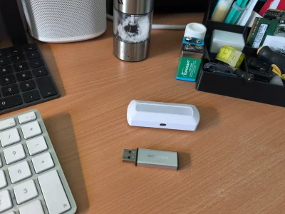

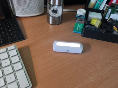

Ich habe eine kleine, mit Akku betriebene Leuchte von Action im Handschuhfach verbaut. Einmal mit USB-C vollgeladen und montiert, muss ich die vlt. 1x im Monat aufladen. Die Beleuchtung wird durch die Schale im geschlossenen Zustand abgeschaltet.
Kostenfaktor 4€ - funktioniert prima. Habe ich im Kofferraum ebenfalls, nur größer ;-)
Interessante Lösung.
Welche "Schale" ist gemeint? Das Handschuhfach oder der Deckel der Leuchte? Hat das Teil einen Bewegungssensor, der es bei erkannter Bewegung einschaltet? Das würde für's Handschuhfach durchaus Sinn machen, da man dann nicht basteln muss.
