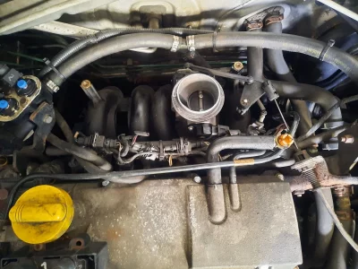

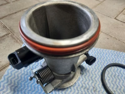

Der 1,6 MPI K7M im Logan 1 hat zwei verschiedene Systeme. Eines mit normaler Seilzugdrosselklappe und eines mit Elektronischer Drosselklappe. Das Seilzugsystem hat ein Leerlaufregulierventil. Wenn dieses klemmt oder verdreckt ist (es sammelt sich Ölruß an der Reglerspitze und im Kanal) dann hat der Motor exact diese Symphtome. Bei den elektronischen Drosselklappen erscheint dieses Symphtom wenn sich im Drosselklappengehäuse beim Anschlag der Klappe schmutz (ebenfalls Ölnebelverschmutzungen) ansammelt. Die Klappe aufdrücken von Hand und mit einem Tuch und Bremsenreiniger oder Alcohol (Benzin geht auch) das Drosselklappengehäuse reinigen.
