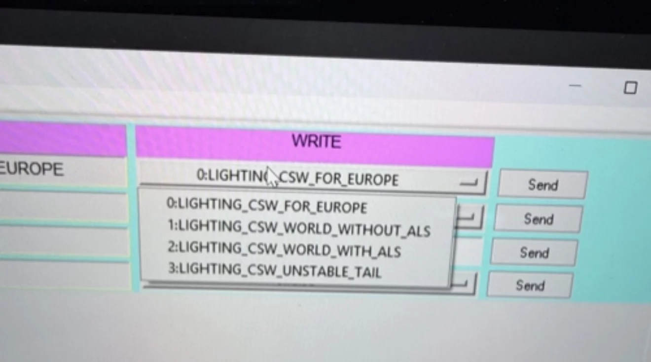

Beim Sandero III (CMF‑B-Plattform) ist die Anzahl fest im BCM codiert und nicht veränderbar.
Renault/Dacia hat die Option für 5‑mal Blinken bei Fahrzeugen für den europäischen Markt ab 2020 gestrichen.
Da Dacias aber auch in andere Teile der Welt verkauft werden, teils mit anderer Rechtslage, kann die Gesamtkonfiguration für die Beleuchtung geändert werden.
Das sind vordefinierte Licht‑Konfigurationsgruppen, die das BCM komplett umschaltet.
Diese vier Einträge bestimmen also, welche Gesamt‑Logik für die Lichtsteuerung im Fahrzeug aktiv ist – nicht einzelne Komfortfunktionen.
Bedeutung der vier Optionen
0: LIGHTING_CSW_FOR_EUROPE
Standard‑Konfiguration für EU‑Fahrzeuge
Enthält:
• EU‑Blinklogik
• EU‑Tagfahrlicht‑Regeln
• EU‑Lichtschalter‑Interpretation
• EU‑Positionslicht‑Vorschriften
• Diese Einstellung ist bei den hier in Europa vertriebenen Sandero III normalerweise ab Werk aktiv.
1: LIGHTING_CSW_WORLD_WITHOUT_ALS
• "World" = internationale Märkte außerhalb der EU
• "WITHOUT ALS" = ohne automatischen Lichtsensor
• Wird genutzt in Ländern, in denen andere gesetzliche Lichtvorschriften gelten und/oder bei Fahrzeugen, in denen kein Lichtsensor verbaut ist
• Kann z. B. andere DRL‑Verhalten oder Abblendlicht‑Logik aktivieren.
2: LIGHTING_CSW_WORLD_WITH_ALS
• Wie oben, aber mit Lichtsensor
• Für Märkte, in denen automatisches Licht erlaubt ist, aber andere Regeln gelten als in der EU
• Beispiel: DRL bleibt an, auch wenn das Abblendlicht aktiv ist
• andere Schalterlogik
3: LIGHTING_CSW_UNSTABLE_TAIL
Dies ist der ungewöhnlichste Eintrag. Er wird in manchen Renault/Dacia‑Konfigurationen genutzt für:
• Fahrzeuge mit instabiler Versorgung am Heckkabelbaum
• spezielle Anhänger‑ oder LED‑Rücklicht‑Konfigurationen
• Märkte mit abweichenden Rücklicht‑Regeln
Wichtig: Diese vier Optionen sind Haupt-Profile.
Wird eines davon ausgewählt, überschreibt das BCM:
• Blinklogik
• DRL‑Verhalten
• Rücklicht‑Regeln
• Schalterinterpretation
• teilweise sogar die Nebelscheinwerfer‑Logik
Zusammenfassung:
Bei in Europa zugelassenen Sandero III muß Option 0 ausgewählt sein. Die anderen Optionen sind für Exportmärkte oder Sonderfälle.

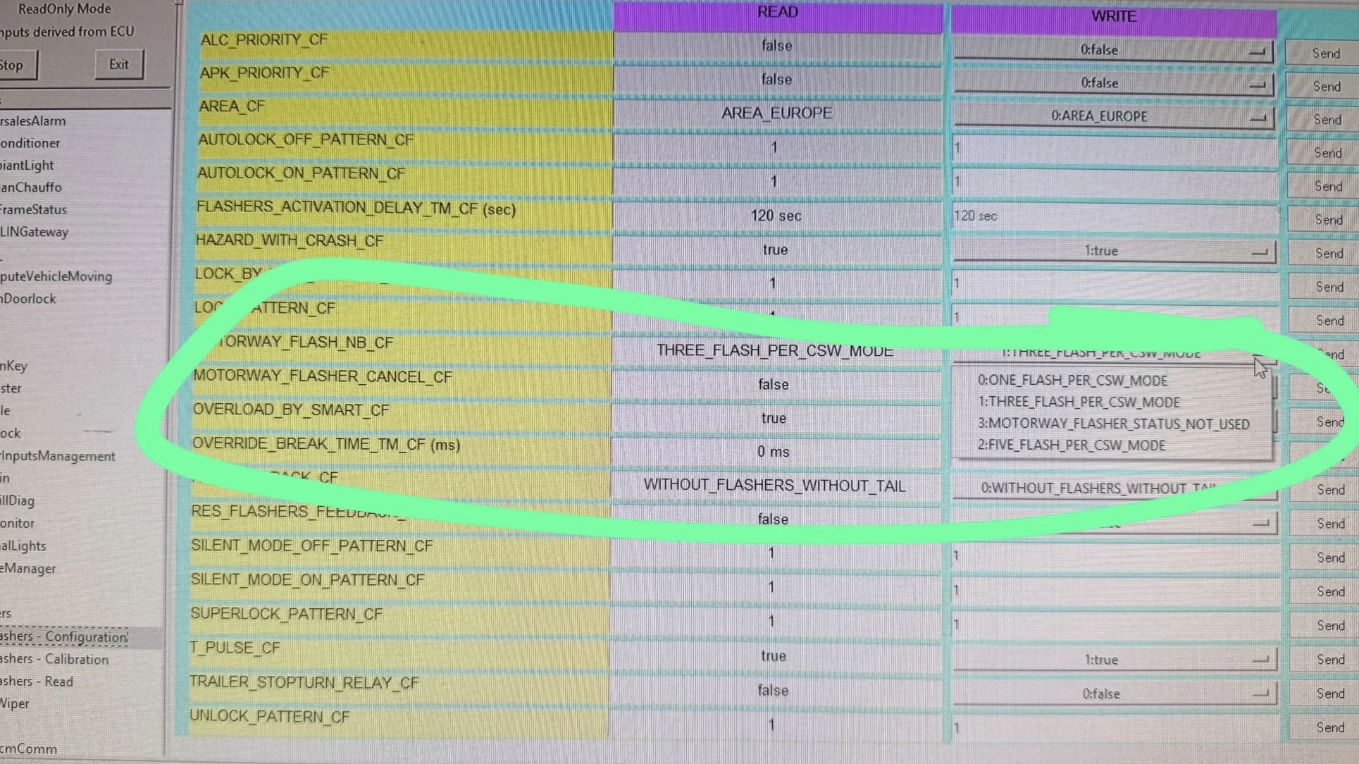

Sollte regionsabhängig eine Änderung zulässig sein, kann das Komfortblinkverhalten folgendermaßen angepaßt werden:
Wichtig: Zunächst muß das Security Gateway umgangen werden!
BCM --> Flashers --> Flashers - Configuration
Hier den Wert THREE_FLASH_PER_CSW_MODE auf FIVE_FLASH_PER_CSW_MODE ändern.
Diese Änderung ist zwar auch bei Option 0 möglich, zeigt allerdings keine Wirkung.
Vielen Dank an @songonic für die Bereitstellung dieser Informationen.
