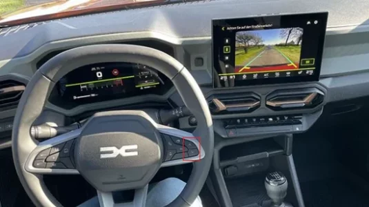

Was möchtest du auf dem Tachodisplay sehen?
Mehr als Navi-Pfeile und Entfernungsangaben wird es nicht geben (zumindest nicht bei meinem Duster aus 2026).
Mit den Tasten auf der rechten Lenkradseite kannst/musst du zwischen verschiedenen Ansichten wechseln:
(Spritverbrauch, Kilometer, Navi-Pfeile, Aus, ...)
@Duster 001
Man kann beim Bigster die Navigation mit Karte auf den Tacho legen. Das geht aber nur über Apple Car Play oder Android Auto. Nicht mit der integrierten Here Navi Software.
