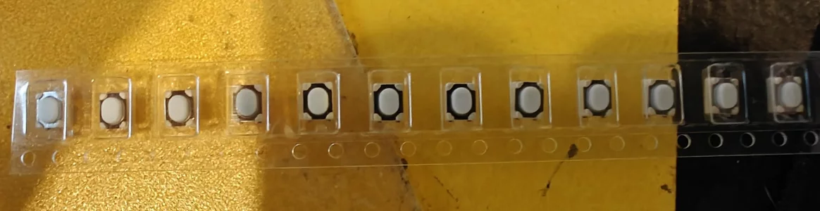

Wenn noch jemand den Autoschlüssel kaputt gespielt hat (wie auch meine Frau), hab ich mir im Land der aufgehenden Sonne die Microtaster bestellt und die alten Teile ersetzt.
Ich habe nun noch ein paar über. Also wenn jemand des SMD-lötens mächtig ist, könnte ich gegen einen geringen Obulus welche abgeben, bevor man einen neuen Schlüssel bei seinem Händler bestellt.IMG20260321093858.webp
