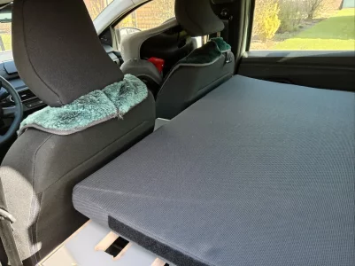

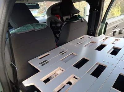

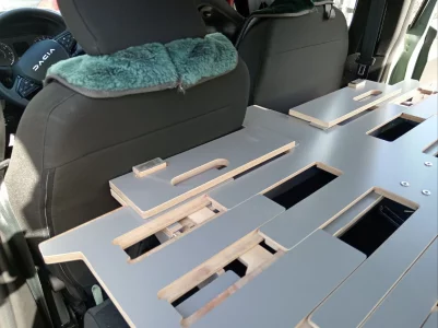

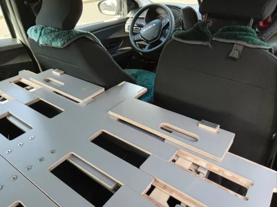

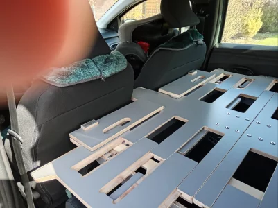

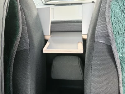

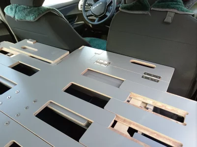

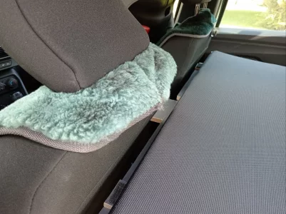

im alten Forum hatte ich meine Modifizierung des Sleep Packs vorgestellt und hier stelle ich es nun nochmal ein.
Ich hatte auf meiner ersten Tour das Problem, dass ich bei aufgebautem Bett im Auto nicht sitzen konnte. Ich meine auf den vorderen Sitzen. Man muss die Rückenlehne so weit nach vorne bringen dass sitzen nicht mehr geht. Morgens bei Regen aufgewacht musste ich erstmal das Bett abbauen um losfahren zu können. Oder wenn man schnell was essen will, einen Kaffee trinken oder was auch immer. Nichts geht ohne Bettabbau.
Das habe ich eliminiert. Mein Umbau ermöglicht es, das Bett aufgebaut zu lassen und trotzdem beide Vordersitze vollständig nutzbar sind. Die Matratze bleibt unverändert, die kommt mit dem Platz hin ohne das sie gestaucht wird.
Durch diese segmentierte Umklappmöglichkeit ist der Platz für die Sitze sichergestellt. Mit 178 cm Körpergröße kann ich so auch schlafen.
