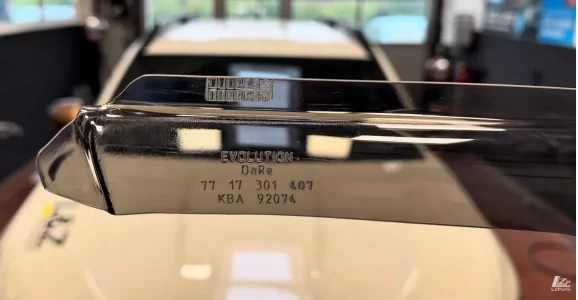

Ach ja, ich wollte mich noch bei Sassicaia67 für den Link bedanken. Genau die habe ich bestellt, eingebaut und ca. 30 Stunden "ruhen" lassen (siehe oben). Noch einen Hinweis: CLS003P0269D für schwarz, CLS003P0269C für klar und CLS003P0269 für rauchgrau.
Falls jemand Bedarf hat

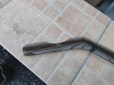

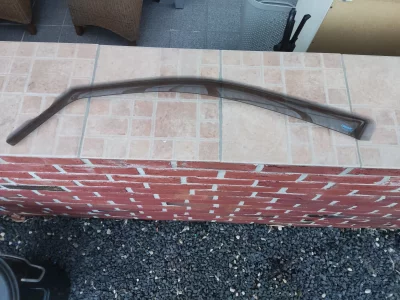

Noch mal was zu den Kratzern durch die Dinger.
Da mein ASX ja demnächst weg geht hatte ich die Climair mal abgemacht um die Scheiben richtig zu putzen.
Das dies Mist ist wusste ich , aber es war noch mistiger.
Durch extrem kalkhaltiges Wasser hier in der Waschanlage fiese Kalkflecken im abgedeckten oberen Bereich.
Fahrerseitig auch Schleifspuren am oberen Fensterrand.
Rechts nicht aber da wurde die Scheibe auch sehr selten geöffnet.
Fensterputz,Essig und Zitronensäure hat absolut nichts bewirkt.
Büschen I-net gelesen und büschen schlauer geworden.
Bei der Waschanlage hier ist eine Autoreinigung bei.
Ich da hin und gefragt wie ich das weg bekomme.
Na ja die haben mir dann voll einen vom Pferd erzählt .
Geht nicht weg , kannste nix machen.
Ich habe mir dann bei A eine kleine Tube Glas Polish gekauft.
Ohne grosse Hoffnung.
Ich habe das dann händisch poliert.
Jede Seite zwei mal mit geringem Aufwand.
Es wurden keine 100 Prozent wie vorher aber zumindest gefühlte 90 Prozent.
Ich hatte ja die ganz dunklen und da fällt es erst mal nicht so auf.
Wichtig wäre bei der Wasserqualität gewesen jedes mal nach der Wäsche diesen Bereich trocken zu wischen.
Hatte ich allerdings nie Bock drauf.
Ich könnte mir vorstellen das das Ergebnis mit einer Poliermaschine noch besser wäre.
