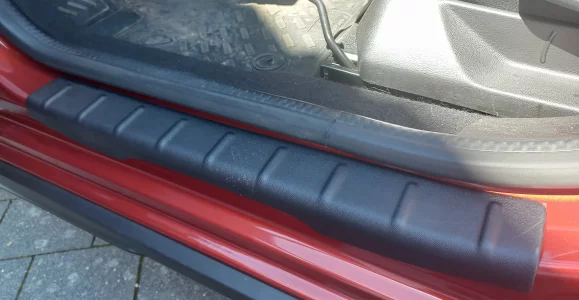

Hab zwar keine Carbonoptik, finde aber diese Leisten mit Kantenschutz sind eine Überlegung wert.
hab ich bei Dacian.mag bestellt für den Jogger. Müsste man ausmessen ob die im Bigster passen oder mal auf der Website schauen, ob die für Duster/Bigster gelistet sind.20260526_132024.webp
Es geht ja hier um den Duster 2 und das wird so nicht passen, denn wir stehen auch gerade vor der Frage "welche nehmen"?.

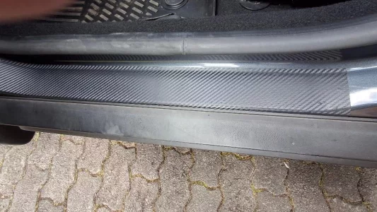

Hab jetzt mal Carbonfolie drauf gemacht, hoffe die bläschen verschwinden noch.
Das Zeug klebt wie der Teufel, habs sie mit Prilwasser benetzt, so waren kleinere korrekturen möglich.
Da ich größtmöglichen Schutz wollte habe ich sie vorne über die Kannte gezogen, was nicht ganz einfach war, aber gerade hier stösst man gerne gegen.

@Hunter
Wenn du kleine Bläschen hast, solltest du diese mit einer Nadel einpicksen und die Luft vorsichtig rausarbeiten/drücken.
